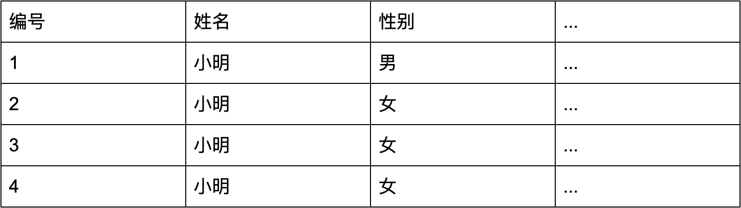

但是,我们设想一个比较极端的情况,突然这个表中写入了大量的“女性小明”:
也就是会出现这样一种情况:对这条语句来说,使用「姓名」这个索引区分度变得不高,因为有大量的同名小明,但是「性别」这个索引却非常合适(只有一个男性小明)。 如果这个时候 SQL 优化器仍然选择了姓名的索引,在业务中就会出现一条本来跑得好好的 SQL 突然变成了慢查询。

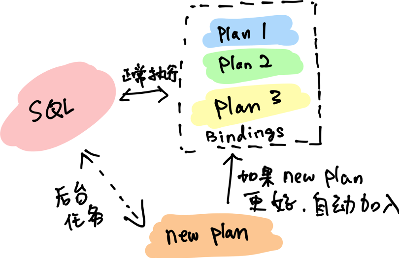

但我们回头看一下,上面列出的问题 3 似乎没解决,如果 SQL 优化器发现了更好的执行计划,例如上面的例子,后来发现数据分布又变化了,选择「姓名」又是一个更好的方案了,且这个执行计划并没有在绑定列表中怎么办?这个问题在 TiDB 4.0 的 SPM 里面,我们通过一个叫「计划演进」的机制,很好的解决了这个问题。
顾名思义,「演进」指的就是自主的发展、进化。TiDB 4.0 的 SPM 会在设置的业务低峰时间段里抽取一小部分资源,在后台尝试其他的执行计划,如果探测出更好的执行计划,那么,SPM 会将这个新的计划加入绑定列表,下次正常的查询,TiDB 也会将这个新计划考虑在内。
