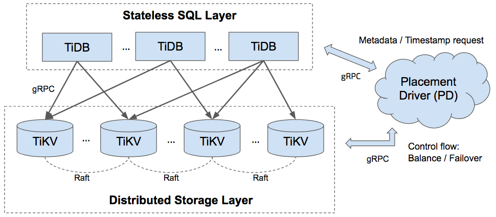

然后什么是 TiKV,可能我们今天要说很多次了。TiKV 其实是 TiDB 这个产品底下的数据库存储引擎,更形象,更具体一点,这是一个架构图。
TiKV 架构
TiDB 架构
大家可以看到,TiDB 做为一个完整的数据库来说,它是这样的一个架构,上层是 DB 层,DB 层是负责做 DB 相关的东西,比如说一部分的 Transaction,SQL 的解析,然后执行 Query Processing 相关的一些东西。
底下是 KV 层,存储层。存储层就是存储数据,通过 Raft 协议来做 Replica 的,旁边还有 Placement Driver(简称 PD),如果对 Hadoop比较了解,你可以认为它有点像 NameNode,它会存储每一个 Region 分别存了哪些 Key,然后 Key Range 是什么。当然它在需要的时候也会做一些数据搬迁的调度,以及 Leader 的自动负载均衡等。最后 PD 提供了统一中央授时功能。
所有这些组件,都是通过 gRPC 来进行通讯的。

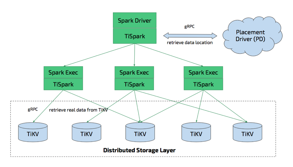

现在开始说一下整个架构是什么样的。后面会有一个具体的解说,先看一下架构图。
TiSpark 架构
TiSpark 架构
在 Spark Driver 上,需要接入 TiSpark 的接口,现在 TiSpark 也支持 JDBC。Worker / Executor 那边也需要一个这样的架构。 整个部署,采用 Spark 外接 JAR 的方式,并没有说需要到我整个把 Spark 部署全都换掉属于我们的版本,只需要提交一个 JAR 包就可以。每个 TiSpark 组件会与 TiKV 进行通讯,Driver 这边会和 Placement Driver 进行通讯,然后这边具体干了什么,后面会解释。
在 Spark Driver 这边,因为这个架构上没有 TiDB 什么事,所以说 DB 本身干的事情,我们需要再干一遍,比如说 Schema 存在 TiKV 存储引擎里面,然后里面包括 Tables 的元信息,也就是告诉你数据库里面,分别有什么表,每个表里面分别有什么列,这些东西都属于 Schema 信息。因为我们没有直接连接 TiDB,所以说 Schema 信息需要我们自己去解析。
比较重要的功能通过将 Spark SQL 产生的 LogicalPlan,Hook LogicalPlan,然后去做过滤,主要是:
  1. 哪一些谓词可以转化成索引相关的访问;
  2. 哪一些可以转化成 Key Range 相关的,还有哪一些其它计算可以下推,这些 Plan 节点我们会先过滤处理一遍。然后把 TiKV 可以算的部分推下去,TiKV 算不了的反推回 Spark;
  3. 在基于代价的优化部分 Join Reorder 只是在 Plan 状态;
  4. Data Location 是通过 Placement Driver 的交互得到的。Java 这边,会跟 Placement Driver 进行交互,说我要知道的是每个(Task)分别要发哪一台机器,然后分别要知晓哪一块的数据。
之后切分 Partition 的过程就稍微简单一点,按照机器分割区间。之后需要做 Encoding / Decoding:因为还是一样的,抛弃了数据库之后,所有的数据从二进制需要还原成有 Schema 的数据。一个大数据块读上来,我怎么切分 Row,每个 Row 怎么样还原成它对应的数据类型,这个就需要自己来做。
计算下推,我需要把它下推的 Plan 转化成 Coprocessor 可以理解的信息。然后当作 Coprocessor 的一个请求,发送到 Coprocessor,这也是 TiKV-Client 这边做的两个东西。
这些是怎么做的?因为 Spark 提供的两个所谓 Experimental 接口。这两个分别对应的是 Spark Strategy 和 Spark Optimizer,如果做过相关的工作你们可能会知道,你 Hook 了 SQL 引擎的优化器和物理计划生成部分。那两个东西一旦可以改写的话,其实你可以更改数据库的很多很多行为。当然这是有代价的。什么代价?这两个看名字,Experimental Methods,名字提示了什么,也就是在版本和版本之间,比如说 1.6 升到 2.1 不保证里面所有暴露出来的东西都还能工作。可以看到,一个依赖的函数或者类,如果变一些实现,比如说 LogicalPlan 这个类原来是三个参数,现在变成四个参数,那可能就崩了,会有这样的风险。
我们是怎么样做规避的呢?这个项目其实是切成两半的,一半是 TiSpark,另一半是重很多的 TiKV-Client 。TiKV Java Client是负责解析对 TiKV 进行读取和数据解析,谓词处理等等,是一个完整的 TiKV 的独立的 Java 实现的接口。也就是说你有 Java 的系统,你需要操作 TiKV 你可以拿 TiKV Client 去做。底下项目就非常薄,你可以说是主体,就是真的叫 TiSpark 的这个项目,其实也就千多行代码。做的事情就是利用刚才说的两个 Hook 点把 Spark 的 LogicalPlan 导出来,我们自己做一次再变换之后,把剩下的东西交还给 Spark 来做的。这一层非常薄,所以我们不会太担心每个大版本升级的时候,我们需要做很多很多事情,去维护兼容性。
