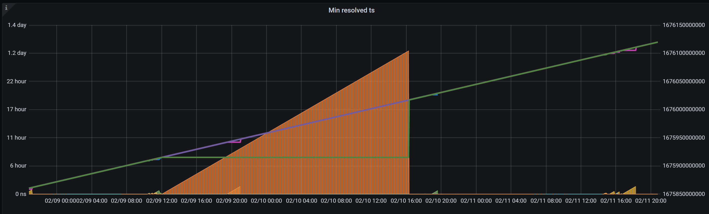

然后从这个时候开始,服务就开始监听不到cdc的信息,打开监控发现某一台机器的min resolved ts一直滞后且不变

ticdc监控
图中绿色就是一直滞后的,到后面自己恢复了

应该是事务的primary key提交了。但是secondary key还没有提交,这个时候primary key被delete range操作给删掉了,然后导致secondary key一直没法提交。
还有一个问题想请教一下,看监控上显示,过了一天之后,resolve ts自我恢复了。请问针对primary key丢失的这种情况,tikv是能自我恢复吗?
TiCDC 不支持同步非 TiDB 写入的数据,也没测试过帖子中的 txnkv 的场景,不建议在生产中使用
这种有 secondary key,但没有 primary key 的事务,理论上不能自动恢复。这里恢复可能是因为这个 key 不在 ticdc 监听的 region 中了,比如分裂到其他 region 了,也有可能是被手动清理掉了。
