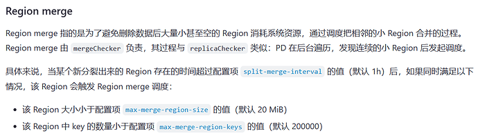

首先 schedule.max-merge-region-size 和 schedule.max-merge-region-keys 似乎存在一些歧义,个人认为需要明确这个配置项是用于限制 region merge 还是用于触发 region merge

max-merge-region-size/keys 可以说是限制,也可以说是触发,超出这个限制就可以合并,不够就不合并
这个我是因为看图2中说明 “超过这个限制时不会合并”,但没有说明没超过时是否要合并或者由什么控制,感觉如果是由单个参数控制的话,表述上有些不同

这个是合并的参数。
超过20兆就不合并。

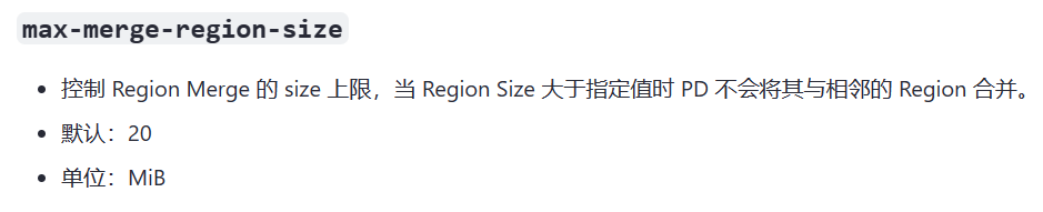

schedule.max-merge-region-size 是调度器中一个用来限制Region合并的最大大小(MB)的参数。当一个Region的大小超过这个限制时,就不会再和其它Region合并了。

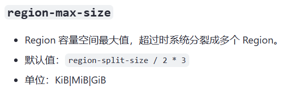

coprocessor.region-max-size 是一个Coprocessor(协处理器)的参数。是一个用来限制Coprocessor单个Region最大大小(MB)的参数,当一个Region的大小超过这个限制时,就开始分裂了。
oprocessor.region-split-size 是一个Coprocessor(协处理器)的参数。跟上面coprocessor.region-max-size 是差不多的,也是超过这个阈值就开始分裂了,不过是从6.1.0才开始出现的新参数

另外就是这个参数中 “分裂成多个” 这个描述让我甚至不能确定它是不是一定会 split 成两个region。。
