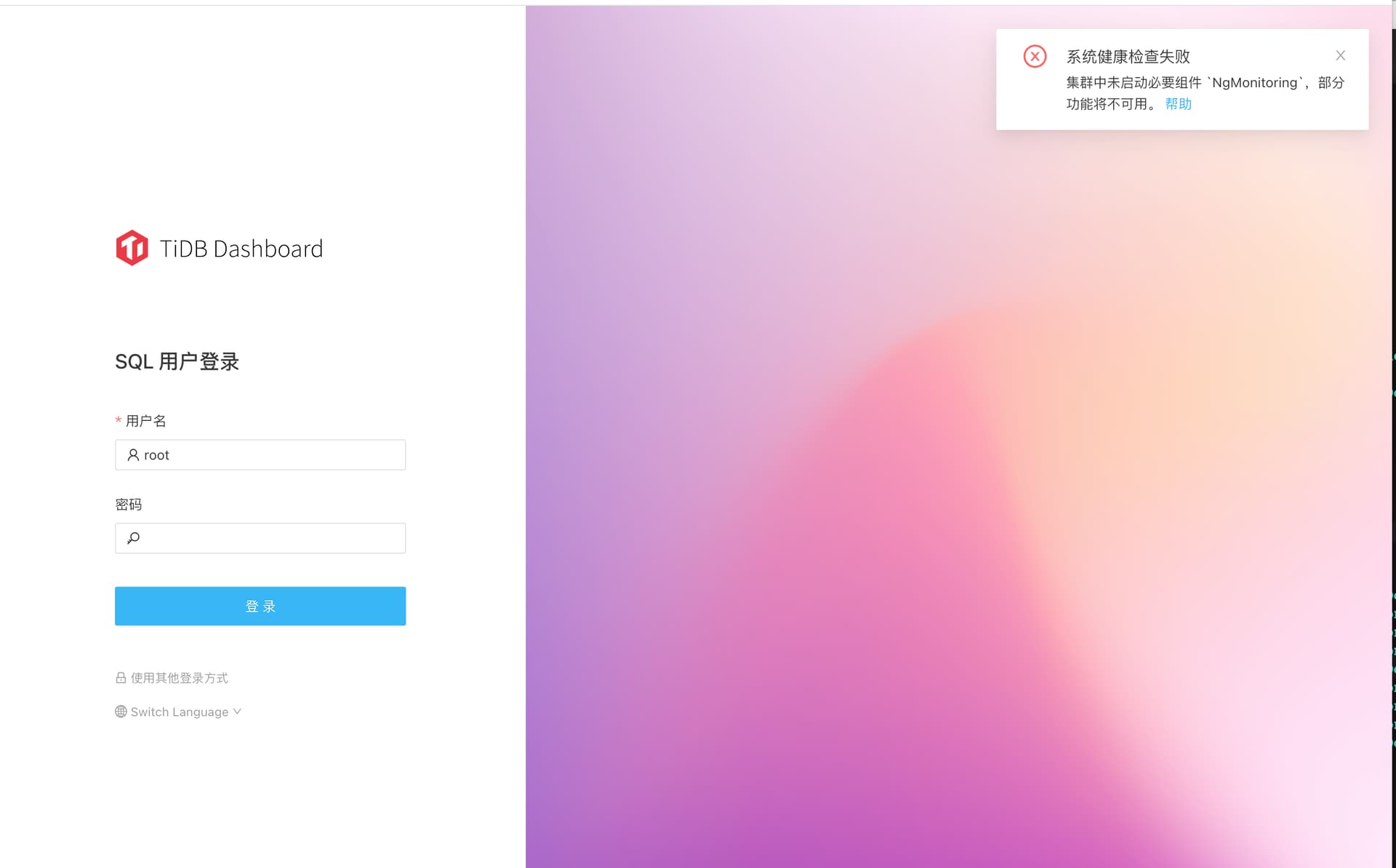

使用 TiUP 部署的集群显示集群中未启动必要组件 NgMonitoring
【 TiDB 版本】v6.5.0

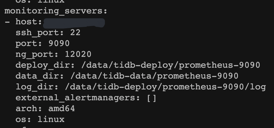

按照官方的 TiUP 安装过程部署完成后,显示未启动必要组件 NgMonitoring,然后去官网
https://docs.pingcap.com/zh/tidb/dev/dashboard-faq#界面提示-集群中未启动必要组件-ngmonitoring
按照对应步骤排查后,发现配置中是有 ng_port 配置的。
保险起见 reload 了一次,reload 后也还是会有一样的报错,不知道怎么解决了

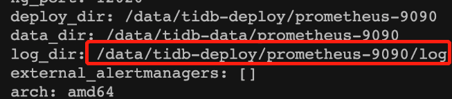

tidb 相关所有的启动日志能在哪看到呢?看文档没找到 :expressionless:
看看这个路径下有没有报错信息

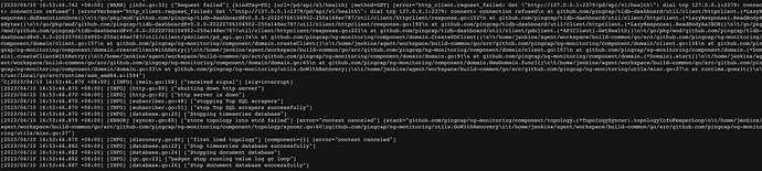

我去 /data/tidb-deploy/prometheus-9090/log 没看到日志,去 /data/tidb-deploy/prometheus-9090/bin 下执行了 ./ng-monitoring-service 报了这个错
但我去 ngmonitoring 的配置中看到 pd_servers 设置的是其他节点的地址,为什么这里是 127.0.0.1 呢

我把 prometheus 放到了 PD 节点上,然后手动启动了 ngmonitoring,结果好了。 :expressionless: 是不是 ngmonitoring 都没有去读配置文件里的 PD 地址
你这个现象看起来是的。你可以尝试把ngmonitoring读取的配置文件的ip改改,路径应该在 /data/tidb-deploy/prometheus-9090/conf 下,改完之后restart prometheus ,千万不要reload
解决了,细看了一下 ngmonitoring.toml 配置的 endpoints 节点里面是个数组,但是中间相隔没有逗号,加了逗号后,手动启动了一下 ngmonitoring 就好了。 :expressionless:
