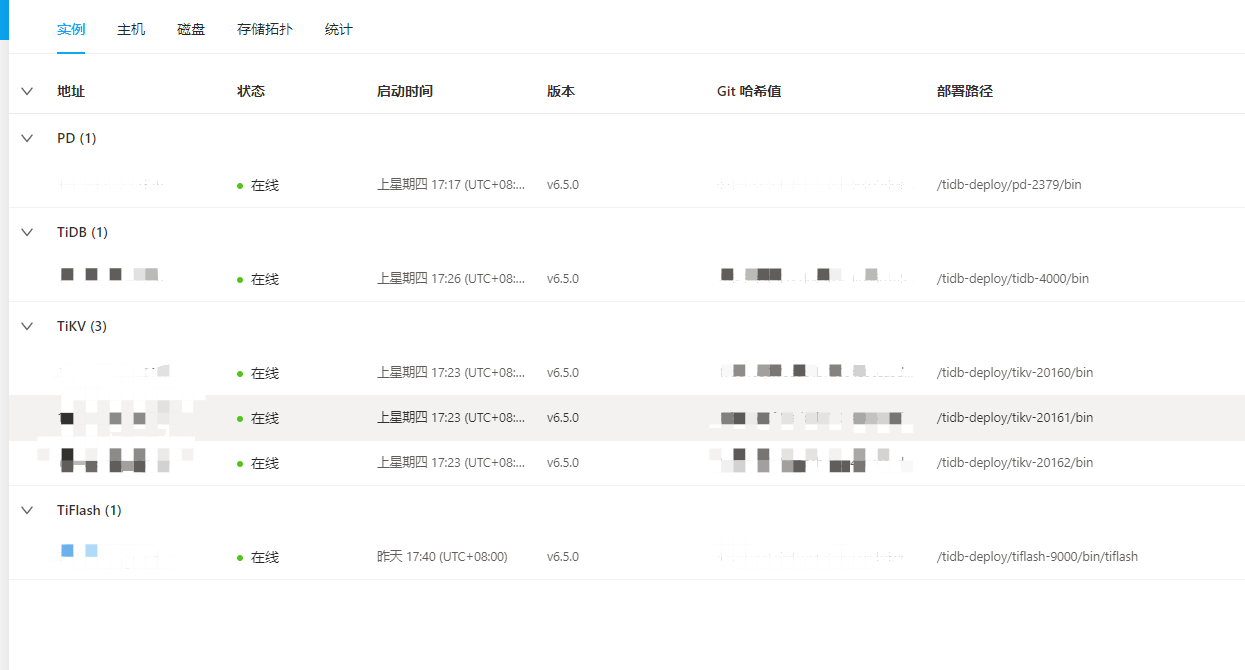

公司计划将mysql迁移至TiDB,目前正在研究阶段,部署的方式是参考的官方文档,配置如下
虚拟机硬件配置均为2cpu,16G内存,500G硬盘
目前已经通过DM将数据库(大小25G)迁移至TiDB

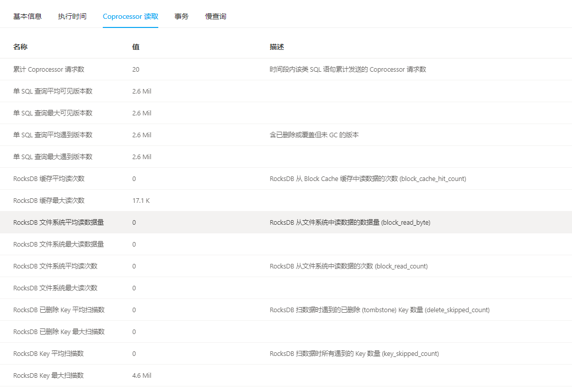

ddi 都全部扫描了,加上时间字段索引。再说,你的配置也太低了吧,按照官网的配置拉部署吧
就是很奇怪查询效率比mysql低太多了 ,数据库是直接从mysql同步过来的,表设计索引都一样,但是这个在mysql执行最快只需要0. 1秒,TiDB却要1.7以上秒 ,跟服务器配置有关系吗,是一台服务器上分配出来的七台虚拟机部署的

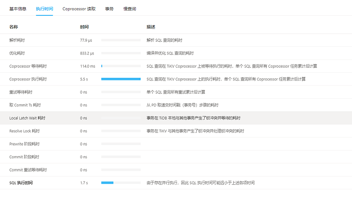

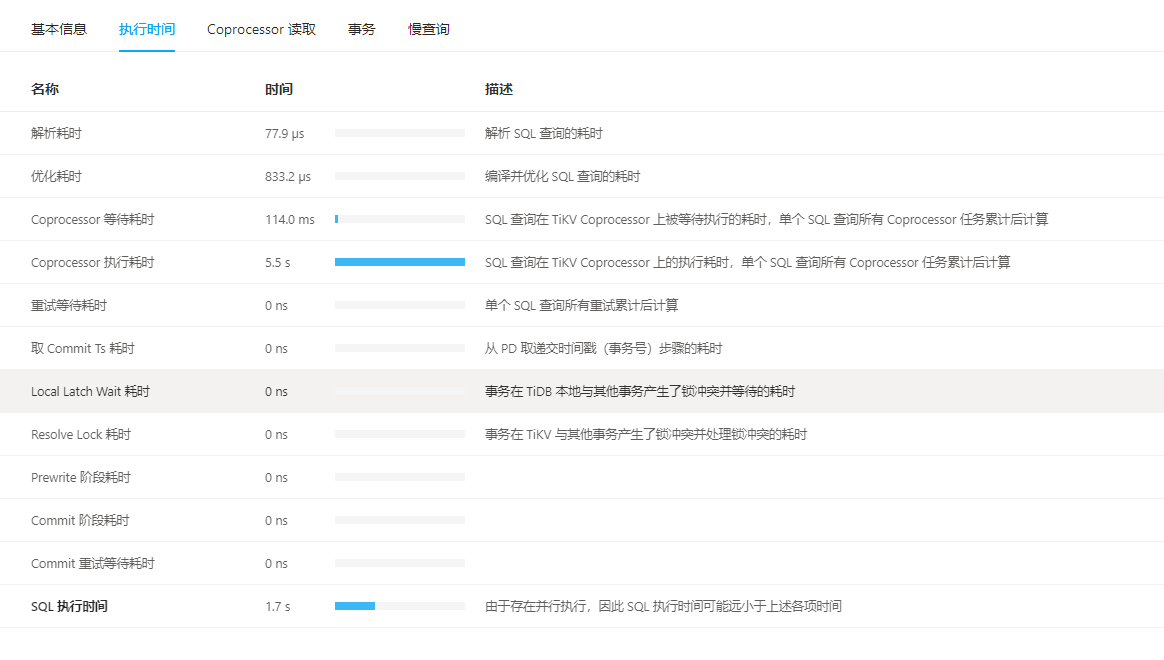

有了新的发现:就这个语句如果不加最后一句 LIMIT 0,10,mysql和TIDB的查询时间都在1.7左右
如果加了LIMIT 0,10,MySQL就只需要0.1,TiDB还是1.7,头疼了不知道为啥
,大佬救命!
