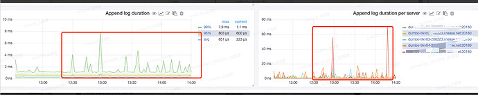

tidb 经常查询抖动,抖动时一般伴随下面这种情况

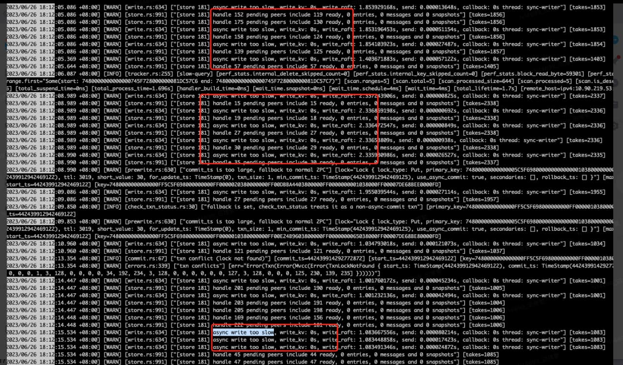

看一下其中一个比较慢的时间点 指向的是一个tikv,从这个tikv日志来看 ,raft相关同步卡顿导致慢了

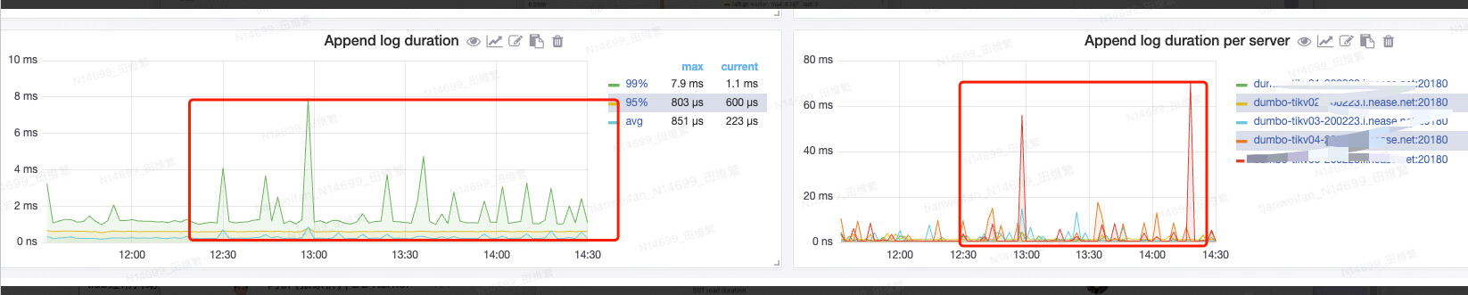

raft相关延迟确实比较高
然后调整过 raftstore.store-io-pool-size 相关参数 并没有效果
观察到两个奇怪现象

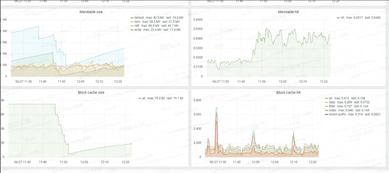

1.tikv的black cache hit很低,跟其他集群表现不一样,如下图

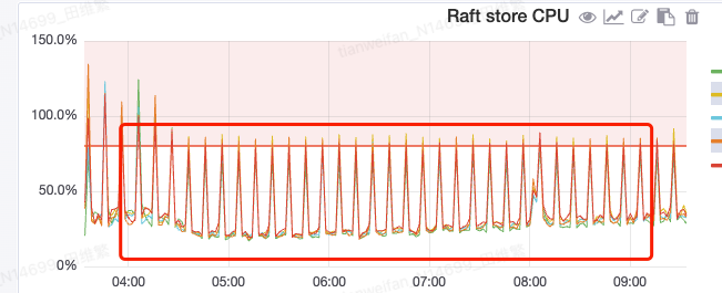

2.raft cpu持续抖动,sql出现抖动和这个cpu抖动时间相对比较吻合 10分钟抖动一次
关于10分钟有波动这个,尝试停止了raft和rocksdb的10分钟一次的统计信息,还有其他的参数都没有效果

吞吐量很小,就dm做数据同步几个表,然后简单查询,偶尔会卡顿,使用率也很低,怀疑还是跟raft这里cpu抖动影响

有规律的10分钟跳一次的话,我会重点怀疑gc引起的。
你可以查看一下和gc 的运行时间是否能对的上。
如果确认是gc造成的这个tikv的写入慢,还是重点怀疑是不是磁盘有什么问题会比较合理。
因为,其他tikv也会在同一时间有gc但不会像这个tikv一样出问题罢了。
对比这个tikv和其他tikv的ops和写入字节量,如果这些都无明显差异,可能更像是单纯就是这个磁盘慢了。
嗯嗯 开始怀疑过磁盘,但是其他tikv也有 只是当时是这个tikv 其他时间段是其他tikv ,所以不应该是磁盘有问题
gc时间之前也怀疑过,但是没有进行调整,
把gc时间调整一下,看看是不是gc引发的
CPU是什么类型的,有没有关闭节能模式? 看看网络监控 可以从black exporter、nodeexporter里看
跟gc关系也不大哈 调整了 任然有问题
tikv_gc_run_interval
tikv_gc_life_time
两个都改了吗,和第一个关系大

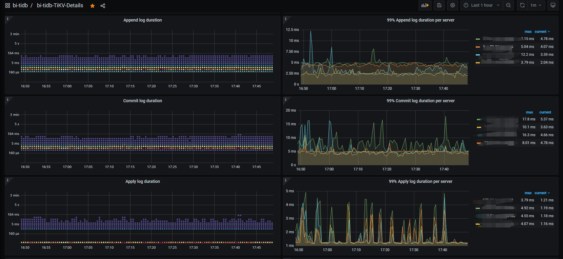

https://docs.pingcap.com/zh/tidb/stable/performance-tuning-methods#storage-async-write-durationstore-duration-和-apply-duration
https://docs.pingcap.com/zh/tidb/stable/latency-breakdown#异步写入
avg Storage Async Write Duration = avg Store Duration + avg Apply Duration
上面这几个文档的排查思路还是挺清晰的,我觉得你可以好好对比排查一下。
顺便看看这个图,排查一下到底是那个环节慢了。
