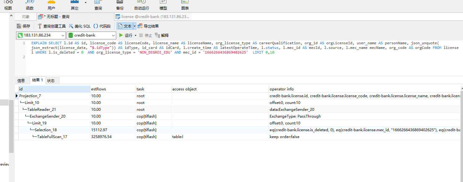

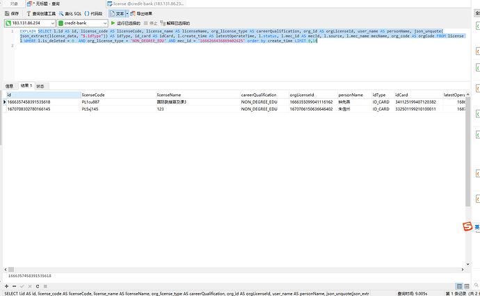

执行这个sql去掉order by 需要8秒,有order by 就检索不出来了,请教各位大神,是要数据库配置什么吗?

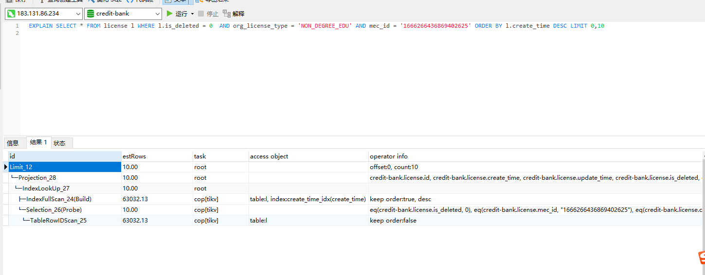

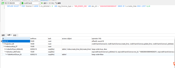

where后面的两个条件有没有索引,选择性如何,看执行计划时先走了order by的时间索引。
去掉后的看下执行计划,应该是有索引的,看下索引名, 在写order by 的时候加个hint强制走索引应该就可以了。
where 后面的两个条件没有加索引,我开启tiflash后应该不用加索引了吧
我看执行计划应该是有索引的

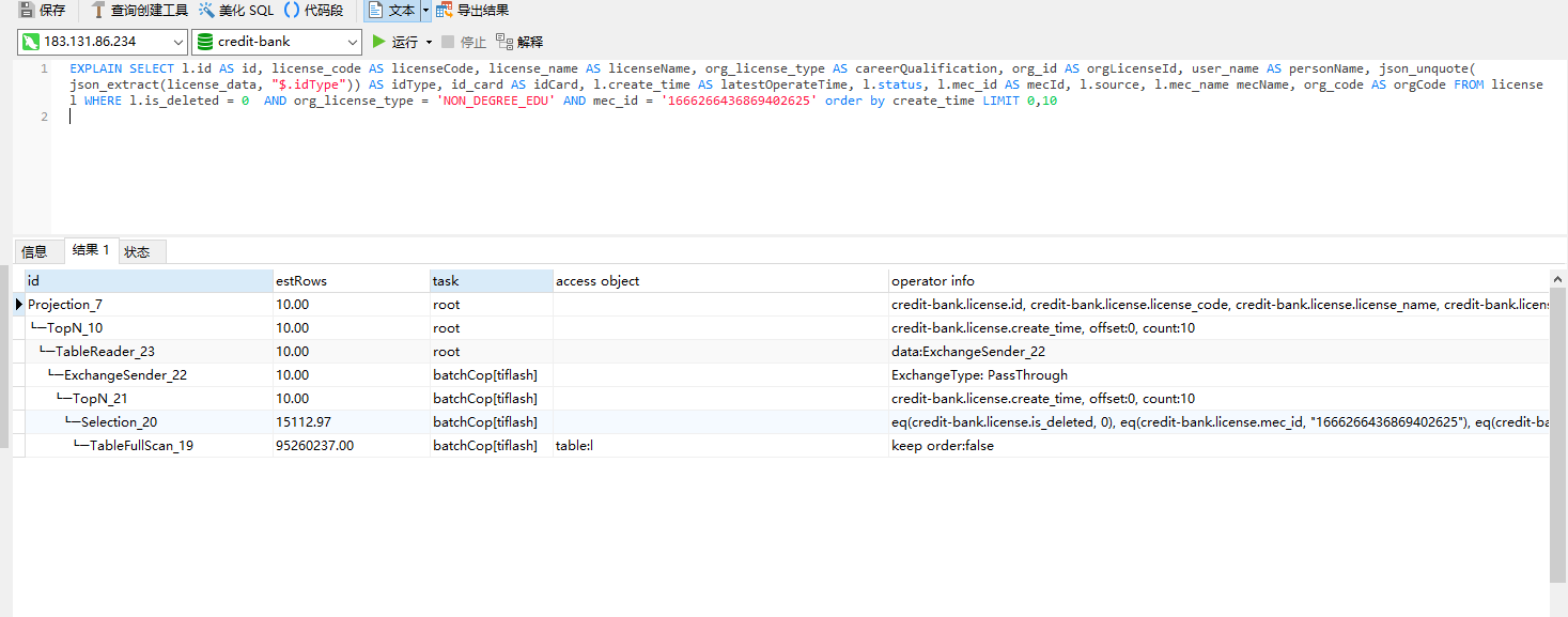

原sql是这样的,这张表会有大量的数据的写入和查询,这种情况下要怎么办呢?
你要回表啊,上面那个朋友说了,你是select * ,看下你不加order by 的执行计划

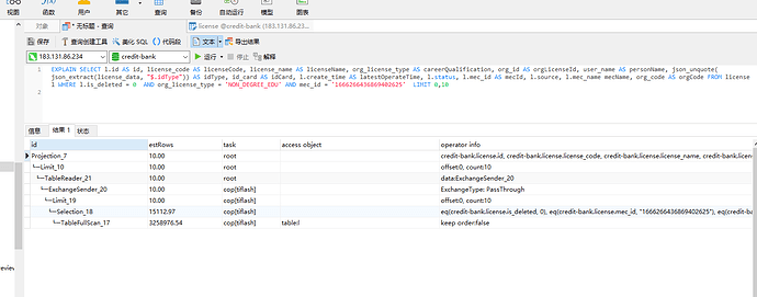

这样的,我昨天也看了,不加order by 就可以走tiflash
重新收集下表的统计信息。create_time的索引就这1列吧? 什么情况下会用到这个索引考虑是否可以干掉这个索引
这个索引就是当时因为排序加上去的,如果是这个索引影响的话,我可以试着先把他干掉试试
你这个sql走不上tiflash,他也确实没走tiflash,你这个走create_time列索引也不对,给你的建议,屏蔽掉时间索引走全表,或者直接在
这四个字段上见一个联合索引。
看下你这版本可以设置索引invisible不,就不用直接干掉测试了

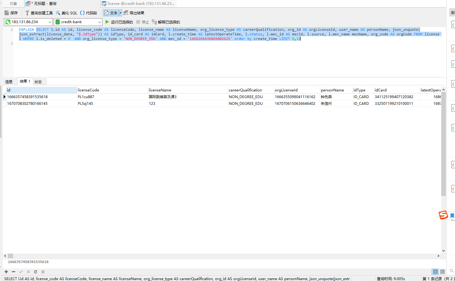

我把索引干掉了,现在走tiflash可以查询出来了,这个时间需要9秒,还有优化空间吗?
可以试试给tiflash CPU扩容
我看现在tiflash cpu利用率并不高,是要再增加节点吗?
https://docs.pingcap.com/zh/tidb/v5.4/use-tiflash#使用-tidb-读取-tiflash 手动指定走tiflash。如果还想更快,估计要看where条件后的选择性,走tikv,加联合索引,强制走联合索引,减少回表

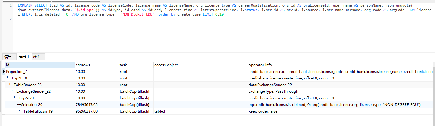

我这边删掉索引之后,tiflash cpu 突然飙升
去掉一个where条件,基本上就是全表扫了,这样tiflash的 cpu直接拉满了,这种情况是不是不能走tiflash?
