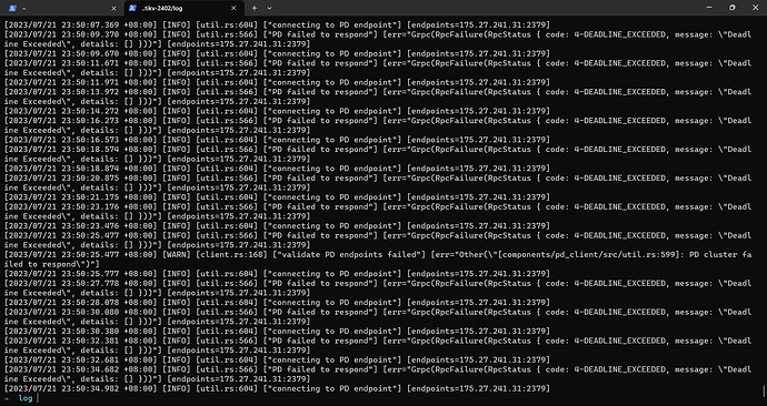

tikv启动不了
下图为启动的错误
下图为/tidb-deploy/tikv-2402/log/tikv.log
下面为配置文件:(就是 TiDB 数据库快速上手的官方配置文件)

混合部署,cpu资源够吗?
这种一般就2个可能:
1,到2379端口的网络访问不通,查防火墙设置。概率低,但不是不可能。
2,混合部署cpu资源不足,pd抢不到cpu时间,无法响应。不要把pd和tikv放一起就好了。
看很大可能是网络不通,或是pd的2379没启动成功
防火墙和selinux关了吗
部署时候有截图和日志吗?发下看看
资源不够 好像就是因为这个问题 :sob:
pd的这个报错,看不出啥呢。。。
