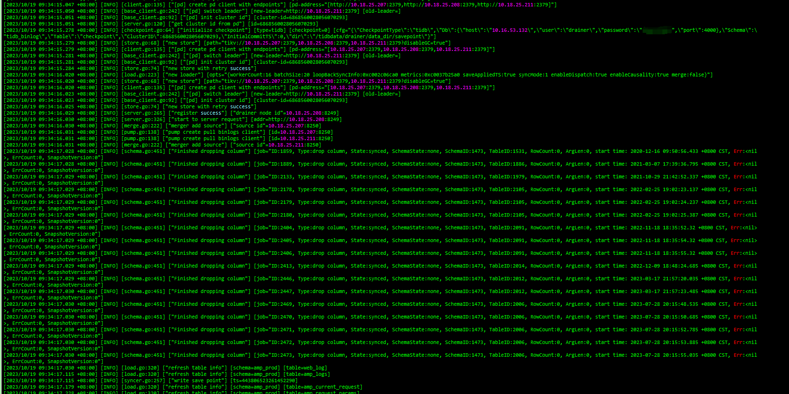

drainer日志报什么错吗
这是drainer日志的报错
全是info 有没有error
是的,但是监控里面的checkpoint那个不是现在的时候,是2个月前,而且一直不动,从库的就在动
再仔细看下drainer日志 你这个日志明显不正常,确定没有报错吗
是的,日志里面有一行是
[2023/10/19 09:34:17.115 +08:00] [INFO] [syncer.go:257] [“write save point”] [ts=443806523261452290]

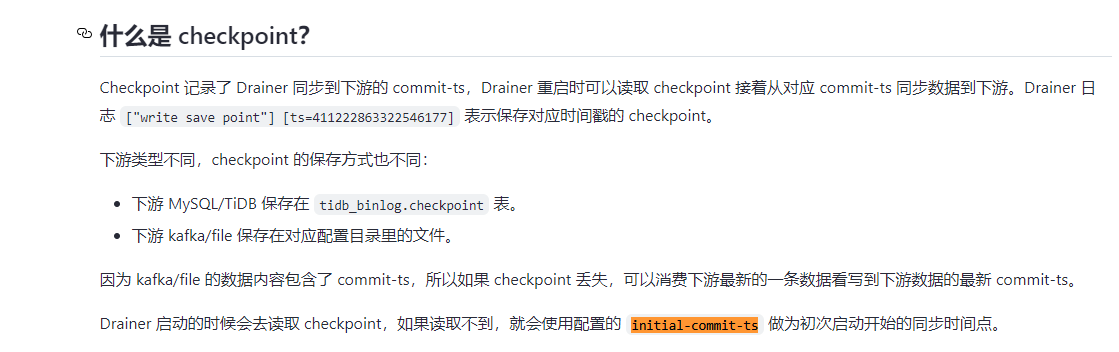

你看下从库的tidb_binlog库里有张表checkpoint表 里面的checkpoint是多少
你可以试一下吧commitTS 改成你要的tso
::CommitTS:从哪个 commit ts 开始读取 binlog

不应该啊 drainer默认先读 tidb_binlog.checkpoint 表的啊
