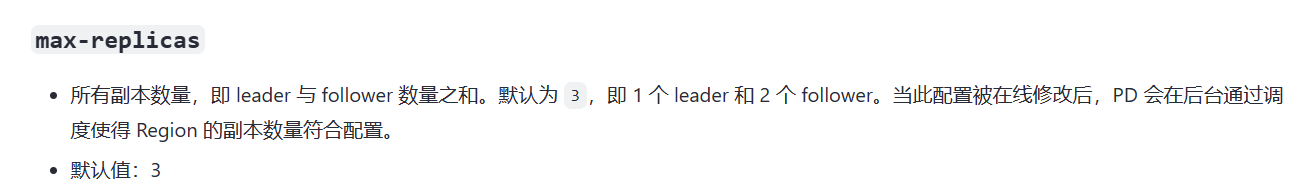

修改方式:
set config pd replication.max-replicas=1;
查看;
show config where NAME like ‘%max-replicas%’;
建议搭建个测试环境试试,我单机跑有时候用没发现问题,设置1就自动调整为1个副本
