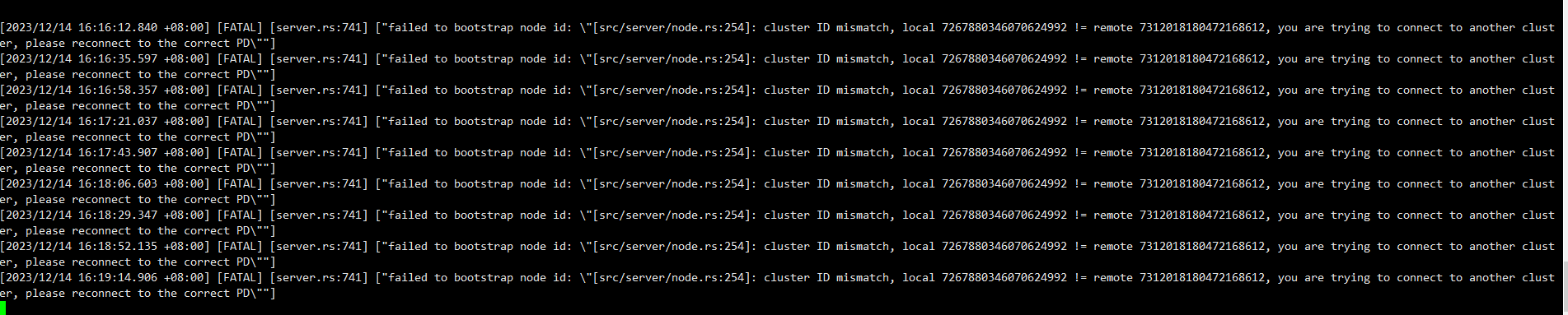

你这不是常规操作,不建议这样玩,tikv中应该记录了cluster id,pd的etcd中应该也记录了这个,不匹配加不进去的,保证所有tikv节点都是一个集群的数据,然后按https://docs.pingcap.com/zh/tidb/v6.5/pd-recover#方式二完全重建-pd-集群 重建PD,这样应该能拉起来

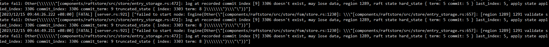

你这跟那2个 raft engine 被rm了是一个事吧

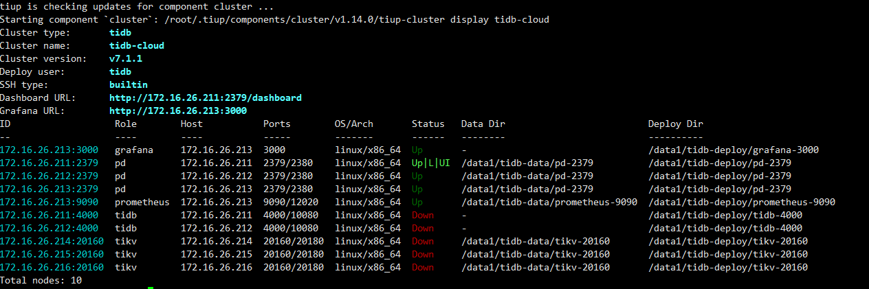

重现打了一套,将旧的tikv的数据拷贝过来了。其中节点1的raft-engine确实被删除了,对了节点2跟节点3上raft-engine下面的0000000000000001.rewrite 的md5的值一样,就将节点2上的拷贝到节点1上面了,然后就三台报错如上,均启动不了

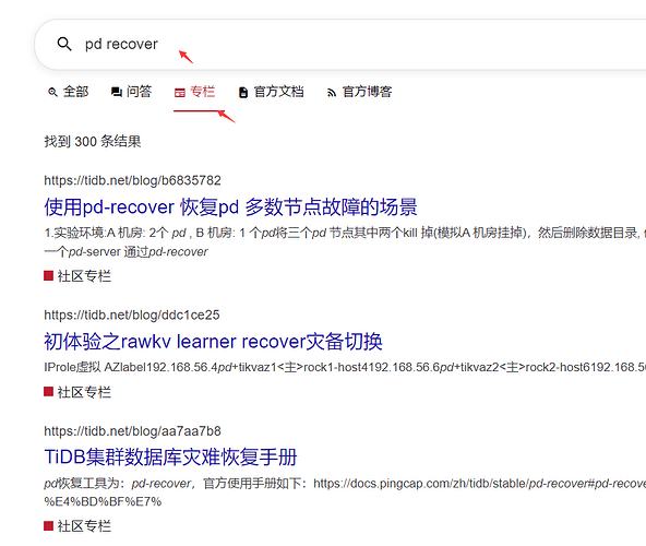

参考这个 做最坏打算吧
没有找到,只有这个
解压之后是 tidb-exporter-v711-x86_64-unknown-linux-gnu
这样肯定不行的,新集群的元数据和旧集群都不一致,建议通过数据迁移工具将旧集群的数据迁移到新集群
ID信息异常造成的
