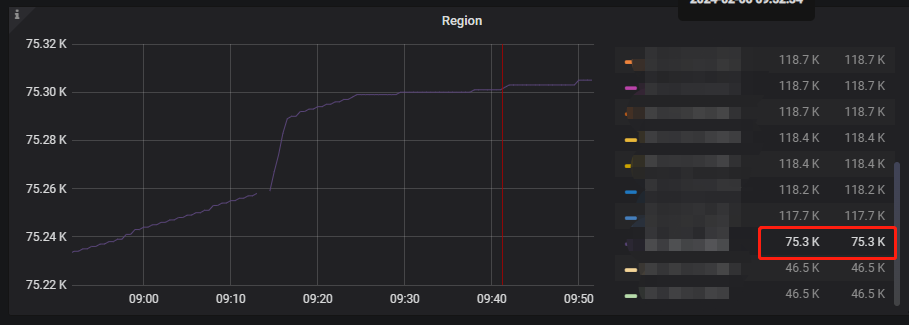

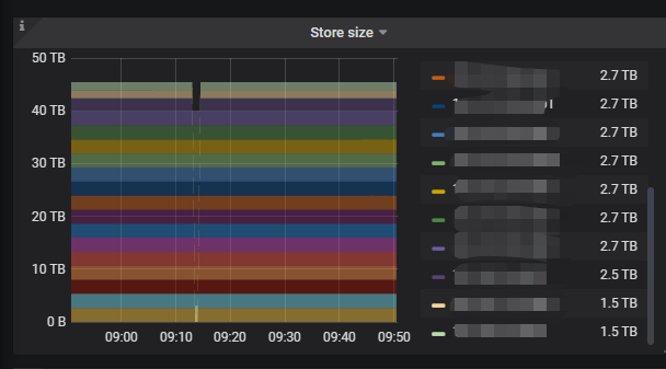

现在集群水位:
扩容的节点,红框那个:
集群正常一个节点是118k个region左右,占2.7T磁盘,扩容的节点只迁移了75k个region,但是已经占了2.5T磁盘,感觉这个容量不太对等,继续扩容或者缩容回去不知道是否有问题

磁盘空间满是因为别的节点数据都压缩到了 level6 了,新迁移过来的数据还得从level0往下一层一层的落,磁盘空间占用是得大一点。慢慢会回来一些的。
rocksdb越往下压缩率越高。
