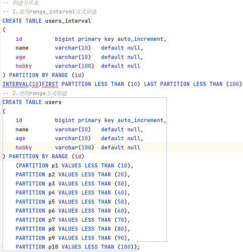

求大佬帮忙看下为什么使用interval语法创建range分区表报错呢?
普通方式创建成功,interval方式报错如下:
You have an error in your SQL syntax; check the manual that corresponds to your TiDB version for the right syntax to use line 8 column 9 near “”
INTERVAL (10) FIRST PARTITION 空格没加吧?
写明白了啊, line 8 中的INTERVAL (10) FIRST 都标红了,没分开,认不出来。

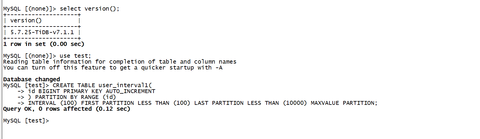

你直接复制他的这个呢,报错吗
没加空格吧

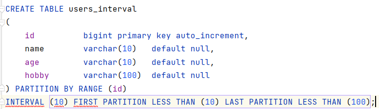

谢谢大佬,命令行执行确实没问题
但是在dataGrip里面就会报错,很奇怪
