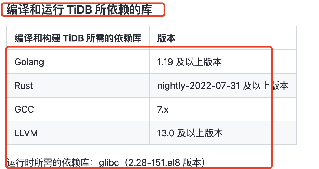

如果采用在线安装的方式以下都需要吗, 还是只需要运行时的环境就可以了?
gcc 7.x, 更高的9.x的版本是否可以?
在线方式,应该会自动下载并安装依赖的吧?
你要编译?还是要运行?
运行的话tiup、k8s那一套都行啊,编译才需要这些东西。并且也不一定能编译成功。

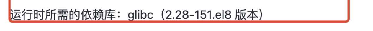

用tiup是不是不需要安装那些东西, 只需要安装运行时所需要的依赖库 glibc就行?
这是编译需要的,只要注意运行需要注意的即可。
对,tidb的运行大部分都是跑镜像,很少有源码安装运行的。

只是安装的话,这些都不需要
glibc版本适合即可
自己编译真不一定能成功,试过一次头都大了
直接用 tiup 下他的 binary 包就行了
跑一把tiup check,能看到大部分问题

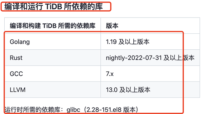

不需要的。直接按照部署要求来即可。截图是指,你自己编译源代码的话就需要
按照官方文档部署就可以呀
跑一把tiup check
不需要,tidb安装不需要编译
部署不需要这些环境。直接用官方发布的编译好的包就行。
这里指的是源码编译安装方式的吧?
