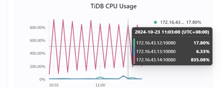

【 TiDB 版本】7.5.0

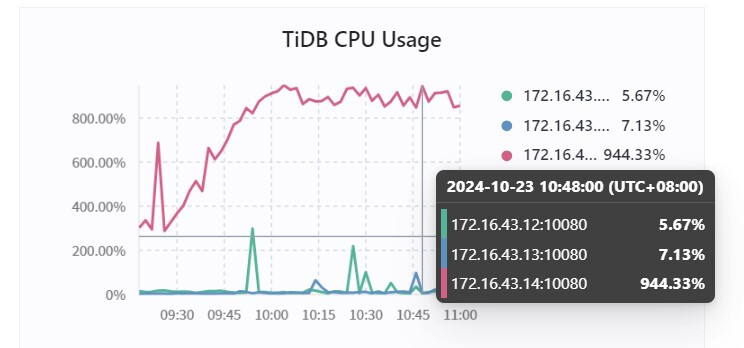

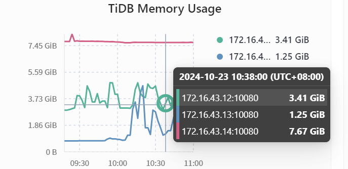

三个节点的集群,32G内存,采用混部的方式部署,三个tidb实例中其中一个实例CPU每分钟周期性的使用率增加,后面定位到是该实例内存超过了tidb_server_memory_limit * tidb_server_memory_limit_gc_trigger 从而触发gc动作导致CPU增加。目前已经避免将SQL请求转发到该tidb实例,但是该实例还是每分钟触发gc,导致cpu增大。虽然可以通过调整tidb_server_memory_limit_gc_trigger 以及tidb_server_memory_limit 来避免GC,但是一旦后续SQL请求转发到节点,还是会导致该节点内存使用超过tidb_server_memory_limit * tidb_server_memory_limit_gc_trigger ,进而继续触发gc。
疑问:1.tidb实例内存gc不会释放内存使用率吗,为何即使没有SQL请求了,还会不断触发内存gc。
2.即使调整参数或者增加内存,但是访问量增加还是会导致触发gc,导致cpu负载增加,有没有其他什么方式避免频繁内存gc。

机器配置太低了,TiDB Server 里统计信息,schema 信息,计算等等都会占用内存的,太低自然不行了 https://docs.pingcap.com/zh/tidb/stable/hardware-and-software-requirements#开发及测试环境
升级配置吧,不过自动gc感觉确实有点问题,有大数据量导入,总是不停地gc
感觉是你配置低了吧,看看监控是不是到资源到瓶颈了呢
确实感觉配置稍微的低了点,单机都有这么大内存配置了

1.TiDB 的内存 GC 并不会把 RSS 立刻降下来
:two: 即使没有 SQL,请求历史内存未完全归还,仍会周期触发 GC
:three: 频繁 GC 本质原因不是参数太小,而是:
:point_right: 有“不可释放”或“长生命周期”内存占用
:point_right: 或内存碎片无法归还 OS
:four: 单纯调大参数只能“延后爆发”,不能解决根因
请求历史内存未完全归还
