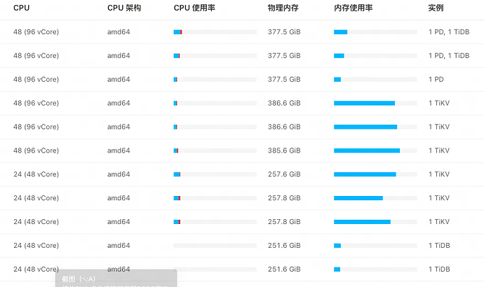

一台物理机,部署几个tikv实例
集群混合部署,但是另外俩集群业务量小,看了下内存占用很少
一台物理机上有3套tikv集群的各一个tikv节点,另外两套集群的tikv内存占用很少

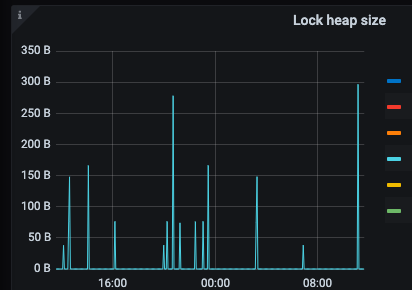

看下grafana面板,tikv-details中的内存使用情况
TiKV Detail → Resolved TS → Lock heap size
TiKV Detail → Server → Memory Trace
这2个先看看

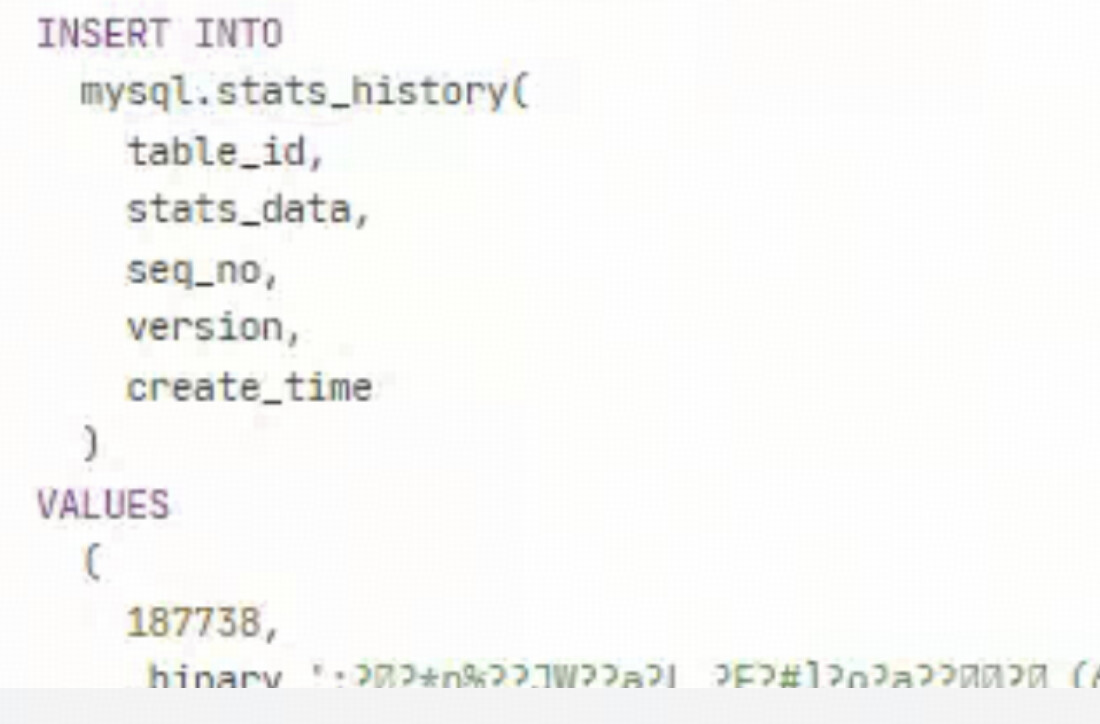

可以看下 topsql 和 internal sql,这个版本好像有个 internal sql 导致内存使用率高的 bug
internal sql 在哪看啊
这个 issue,https://github.com/pingcap/tidb/issues/52826,,可以看下 sql statement 中有没有时常执行这个 sql,如果没有的话,就应该不是这个问题

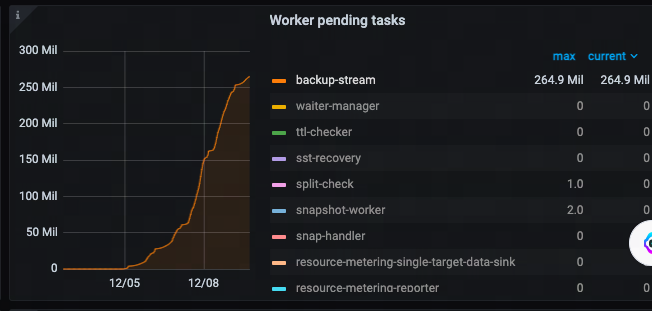

没有,不过看grafana上,发现有一个指标跟内存增长的时间点对的上
这个backup-stream是什么啊
从你这个监控也只能从 backup 方面看看有没有什么异常了
