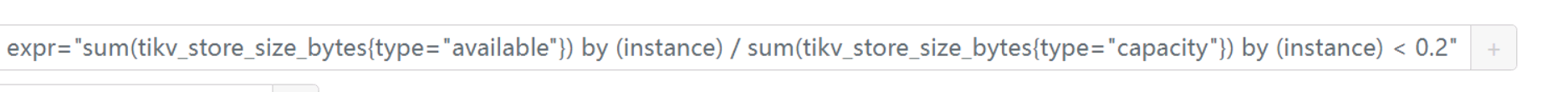

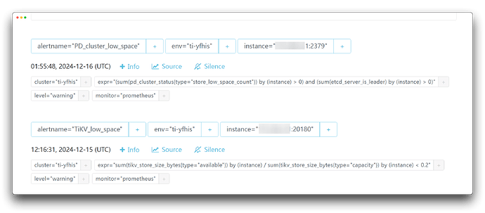

监控告警提示PD和Tikv low space.
请问PD和Tikv空间使用率如何监控,如何扩容呢?
这两个告警都是指 tikv low space。

一个low一个high,指的是 当空间达到这个值之后,当有新数据的时候会优先去存储到没有达到这个值的tikv服务器,不会放在这个达到警戒线的tikv服务器了。
这个监控值是tikv服务器本地存储的物理磁盘空间,要根据实际大小。比如1T的tikv存储分区85%到low警戒线了。还有150G,150G按照你的业务可以用1年多。那就没必要,可以修改值为90或者95.达到这个值之后再扩容tikv,
通过扩容tikv服务器,他会把其他tikv服务器的存储空间分一部分到新的ikv服务器,平均一下。然后这些原来的服务器的空间使用率就降低了

- 你的data目录是tikv的存储目录,那只要这个分区够大,他肯定不会达到警戒线,不会告警的,
你这个告警肯定是磁盘使用率达到了85% - PD 不会存储数据,如果慢了,就检查一下是不是日志过多或者其他文件,一般来说200G空间用10年都不会有问题
