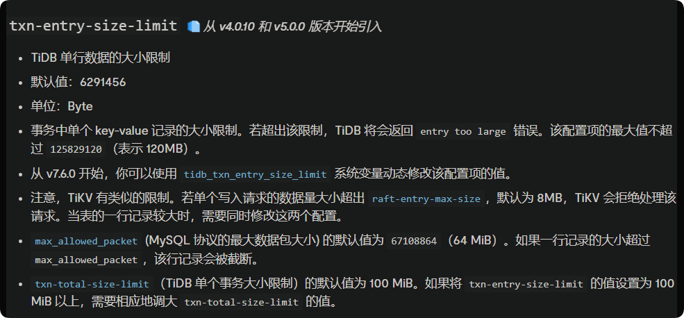

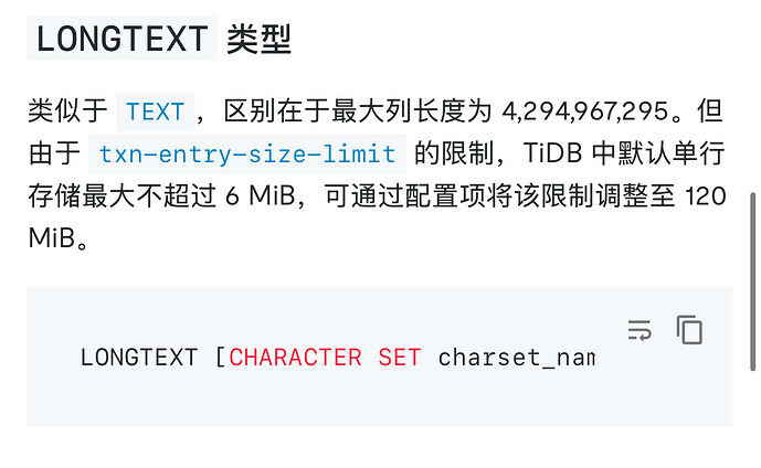

你看我截图,文档上写的trx-entry-size-limit 最大120M,默认是6M。
另外 raft-entry-max-size 是可以调整的。我一直设置的是120M,和txn-entry-size-limit一样大
