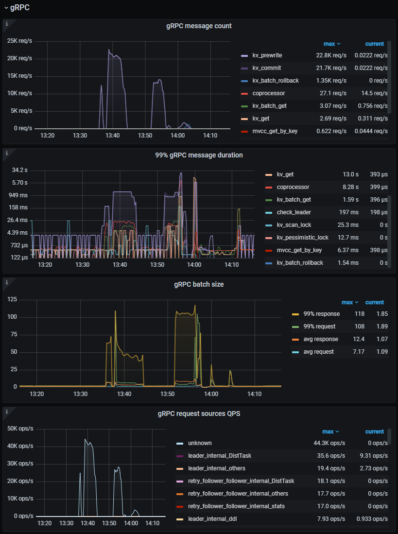

求解释一波为什么grpc message count的量和qps的量有什么关系,区别还是蛮大的,我是事务写的操作进行测试
如下是我grafana中tikv-details中的grpc报告:

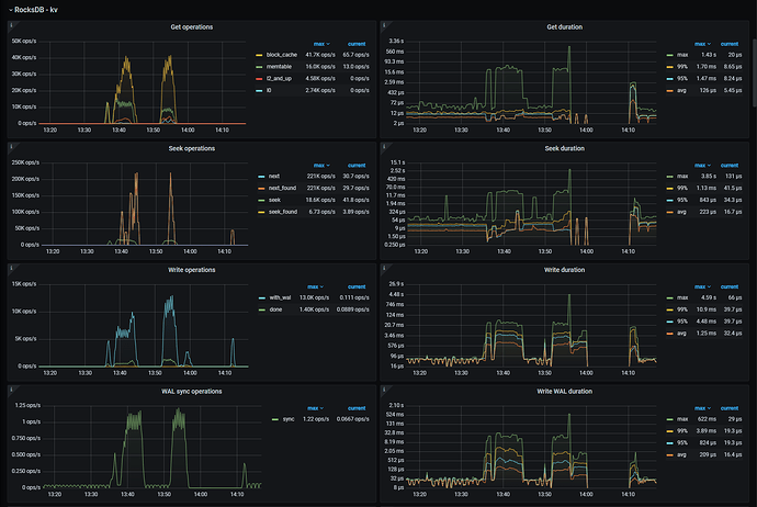

如下是我rockesdb的报告:

附带一个问题,我压测时数据写入到数据盘中,为什么系统盘的读占用会这么高,有大佬解释一下嘛?
看这个,因为写数据把L0层写满了,触发compaction的情况下,需要对下一层数据进行全局排序。而全局排序需要读取。
insert写操作自动提交的情况下应该大致是2:1=grpc message count:insert qps。具体还要看事务怎么分的,会有一些出入。反正一次自动提交的insert,会有一次rewrite一次commit。
我看你图上的数量差不多就是这样。
那是不是说我压测的时候tikv最大接收的qps是看grpc message count中的 kv_commit值是吧,这个才是真是事务写入最大的请求数
这个qps和你事务是怎么分的关系更密切一些。
比如insert 自动提交的情况下,其实就是一个insert 一个事务。有10条insert就是10个事务。10个prewrite,10个commit。
如果10条insert 在一个begin 。commit里面。那就是一个事务。一个prewrite一个commit。

我一个请求一个事务,一个事务就一个key的处理
那我觉得非常贴合实际。这个压测的qps评估是没什么问题的。
那是看那个模块的值呢?是kv_commit的还是grpc request sources QPS的?
我感觉这个好点。
另外这个unknown的分类标签是可以自己设置的。
