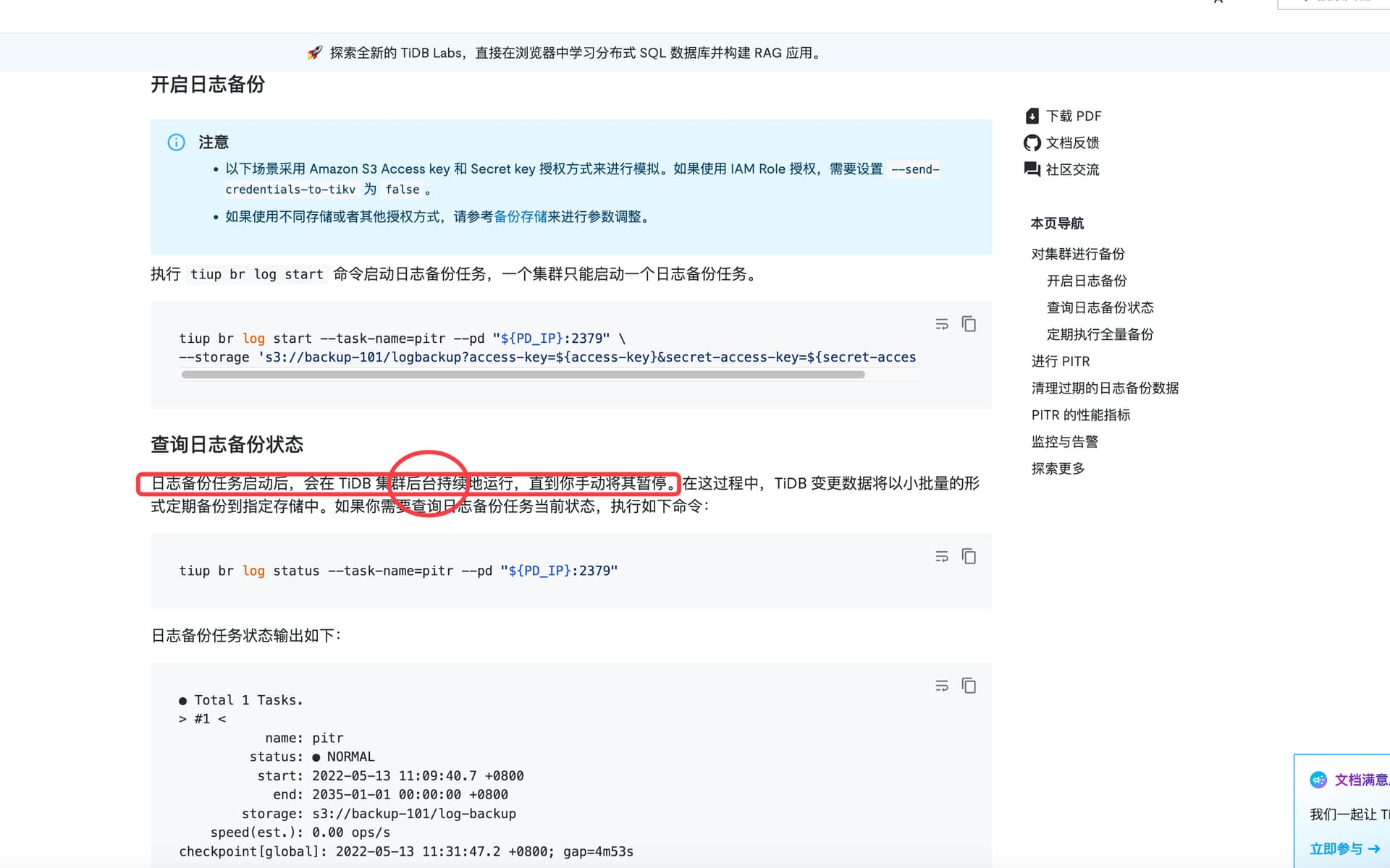

tidb的日志备份,需要一直执行么?
如果不做日志备份的话,是不是无法进行PITR恢复到某个时间点呢
需要一直开着,你需要定期清理日志文件
这个日志备份有什么必要么?如果不备份会有什么影响呢?反正tidb都是3副本的
备份对数据库性能是否有影响?
是的,需要一直备份。不备份对运行和使用没影响,只要节点够多,就能保证高可用。备份只是一种保障手段。
常开,可以按阶段进行清理
日志备份是个连续的过程,恢复时需要
挂后台的持续性进程
需要常开,记得定时清理。只有这样才能PITR
一般都是后台常开的,不过可以手动取消的。
需要一直开着
需要打开的,类似Oracle归档日志保证可以实现时间点恢复
br日志备份是个后台任务,从你执行的那一刻起,一直监听tikv的变更情况,然后写到存储中例如s3
一直打开挂在后台跑就可以了弄个crontab
常开,根据业务需要定期清理
场开着吧。
