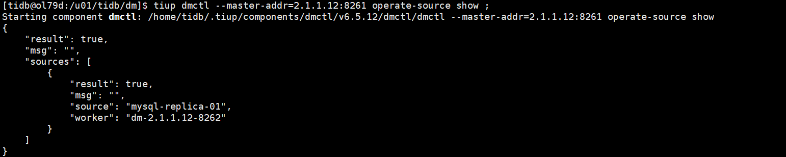

源库信息:
任务.yaml见附件
[tidb@ol79d:/u01/tidb/dm]$ tiup dmctl --master-addr=2.1.1.12:8261 check-task ./dm-task2.yaml
