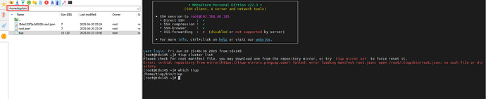

Error: initial repository from mirror(https://tiup-mirrors.pingcap.com/) failed: error loading manifest root.json: open /root/.tiup/bin/root.json: no such file or directory
你直接ls这个路径有东西嘛?
就2个可能,路径就不存在/没访问权限。
另外很有可能之前装tiup就不是root装的。所以这个.tiup目录就不在/root/下,会在/home/{装tiup的用户}/下面。
/root/.tiup/bin/root.json 这个路径是没有的

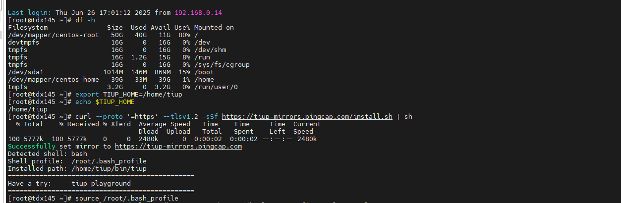

我安装前指定了路径 home
export TIUP_HOME=/home/tiup
/home/tiup/bin/root.json 是有的
感觉是哪里的配置没调好 运行时还在读默认安装的这个路径
设置TIUP_HOME=/home/tiup 有关,在查查这块内容
不行就弄个软连接过去。
看一下TiUP 的安装路径或配置路径

这个错误 与自定义安装路径无关,而是 TiUP 初始化失败导致的。
应该是的 这个应该怎么解决呢?
我把home/tiup/bin/root.json复制到root/.tiup/bin/root.json中 程序能跑起来

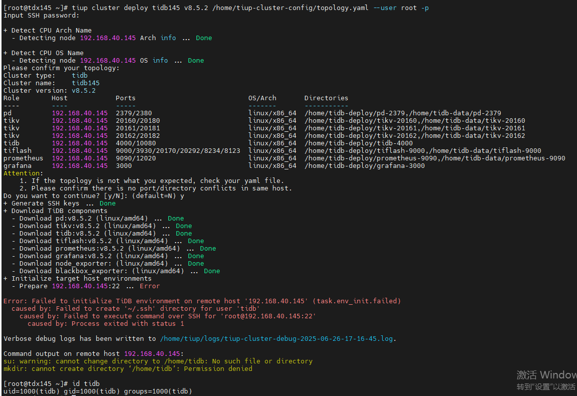

- Detect CPU Arch Name
- Detecting node 192.168.40.145 Arch info … Error
Error: failed to fetch cpu-arch or kernel-name: executor.ssh.execute_failed: Failed to execute command over SSH for ‘tidb@192.168.40.145:22’ {ssh_stderr: , ssh_stdout: , ssh_command: export LANG=C; PATH=$PATH:/bin:/sbin:/usr/bin:/usr/sbin; /usr/bin/sudo -H bash -c “uname -m”}, cause: ssh: handshake failed: ssh: unable to authenticate, attempted methods [none], no supported methods remain
我这边设定了home的路径后 安装tiup以后 在执行tiup命令就会报这个错
账号密码输入的对么?
账号密码是对的
接个 --ssh=“system”
试试
