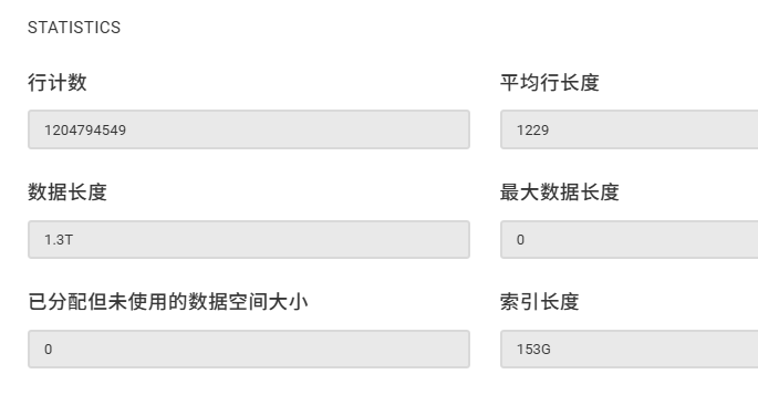

单表1500亿行记录高并发查询都没问题,你这个限制是听谁说的。
