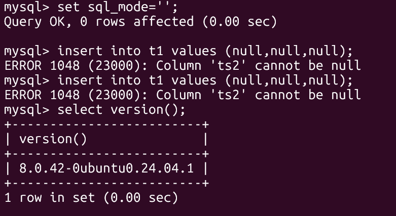

在Mysql中, 如果一个 NOT NULL TIMESTAMP 字段被插入 NULL ,并且该字段有 DEFAULT CURRENT_TIMESTAMP ,则会自动使用默认值填充。

mysql 8.0.42版本。报错插不进去。

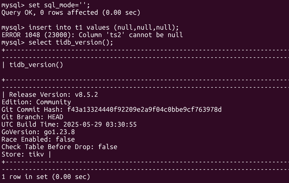

tidb 8.5.2版本,错误是一样的。

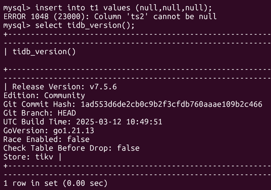

tidb 7.5.3我也测了下,确实和mysql8不一致。插入是成功的。
7.5.6就变得一致了。
这个兼容性问题,应该确实存在,不过后续应该是修复了。
是否插入进去这个问题,原因应该是这个:
explicit_defaults_for_timestamp 参数的默认值,MySQL 5.7 是 OFF,MySQL 8.0 是 ON

也就是TiDB在兼容8.0的时候,把这个参数也兼容了,这样理解是对的吧。
