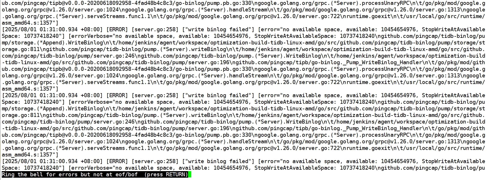

Tidb-binlog写入磁盘不足报错,怎么指定时间重新写入数据
1点半报错,我怎么设置一下。让pump 行1.30 再重新抽取数据呢,GC时间是7天。是有1点半的数据的
写不了了,binlog 跟 GC 逻辑没关系的,失败了就不行,看 binlog-error 的设置决定怎么办,可能是 skip-binlog ,可能是崩溃
他跳过了,直接开始写8点多的,binlog-error是 binlog.ignore-error: true
那就已经丢了,之前的跳过的没写 binlog 的事务找不回来了,只能通过 tidb api 或者重启 tidb 实例的方式重新让 tidb 从现在时间点开始写 binlog
如果把ignore-error改为faile 我看文档写得是会停止服务, 他停止tidb所有服务还是只是 pump服务?
哪个 tidb 实例写 binlog 写不下去,它就会停止哪个,比如说集群都正常,突然有个 tidb 实例与所有 pump 节点的网络有问题了,这时候它要写 binlog 的话,写不下去就会崩溃,其他 tidb 实例不受影响。

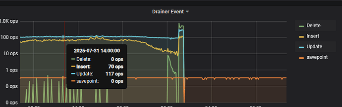

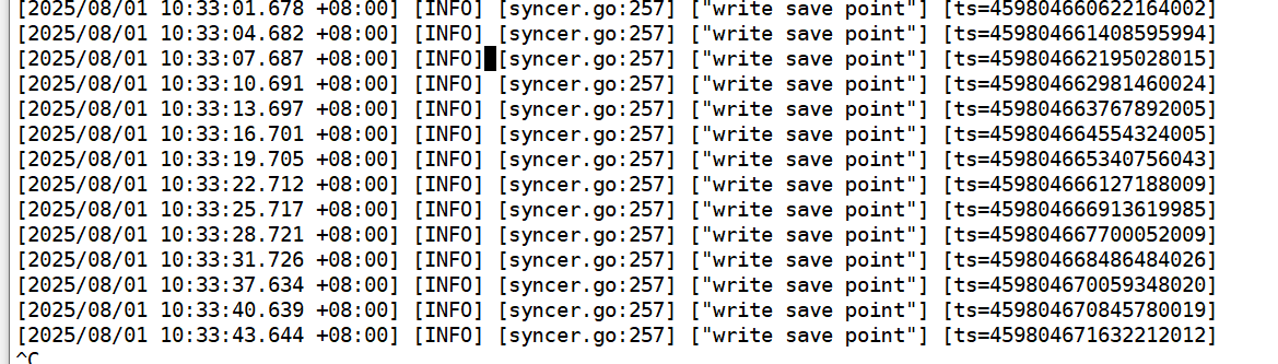

我吧磁盘库容了,日志也写了。传输数据日志也正常。但是下游收不到数据,telnet也也正常
下游是kafka,
TiDB 正常写入,drainer 检查点正常推进,下游 kafka 没有数据,有没有可能你没变更呢,看看 drainer 监控的 Drainer Event
我edit-config都改了一下kafak地址和topic名字了。都没变化。你说的变更是变更什么?需要修改哪个地方吗?
我说没变更是指你集群是不是业务量很少,真的没啥变动,不过看你监控之前应该是又的,你还是哪里有问题导致 drainer 没数据,你再检查下吧
