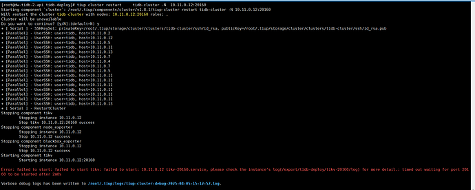

这个 10.11.0.12 节点 利用stop命令停止,再重新启动就起不来了

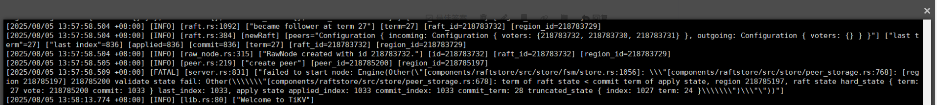

查看TIKV日志 :有一行
不知道和这个有关系吗

我感觉没啥关系,因为下面就是welcome to tikv,表示遇到这个fatal错误,tikv是能自己起来的。

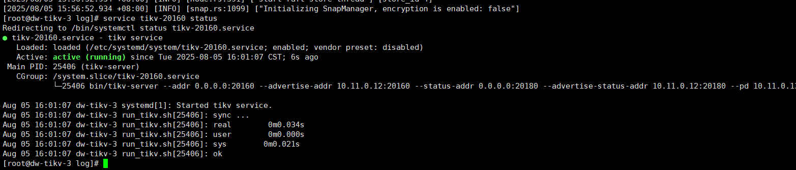

状态是active 但实际上没起来
应该是起来之后很快挂掉了吧。
起码你这个图里面,我感觉启动参数是问题不大的。启动脚本的问题,可以排除。
看看日志。我不信日志里啥也没有。
不是立马挂了 他就没起来过
这个进程id都有,你要说完全没起来过,我很难相信啊。

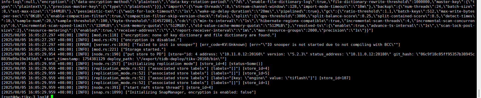

[20250805 160511.553 +0800] [INFO].txt (57.0 KB)
看不懂
ps -ef|grep 25406看下
嗯嗯 重启了 他又挂了 但是我看不懂日志 ![]()
你可以把日志文件>置空下,然后重启,再把文件上传上来
我看你另一个帖子了,你在里面写存储不够了。
这个就是原因,直接从腾讯云控制台进去给这个机器扩存储,扩完了之后,直接重启这个机器。应该就会恢复正常。
问题就是没存储了。raft日志应用不了,tikv报错退出了。
