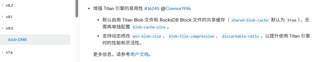

应该会一直维护吧,v8.0版本里还看到进行了优化
