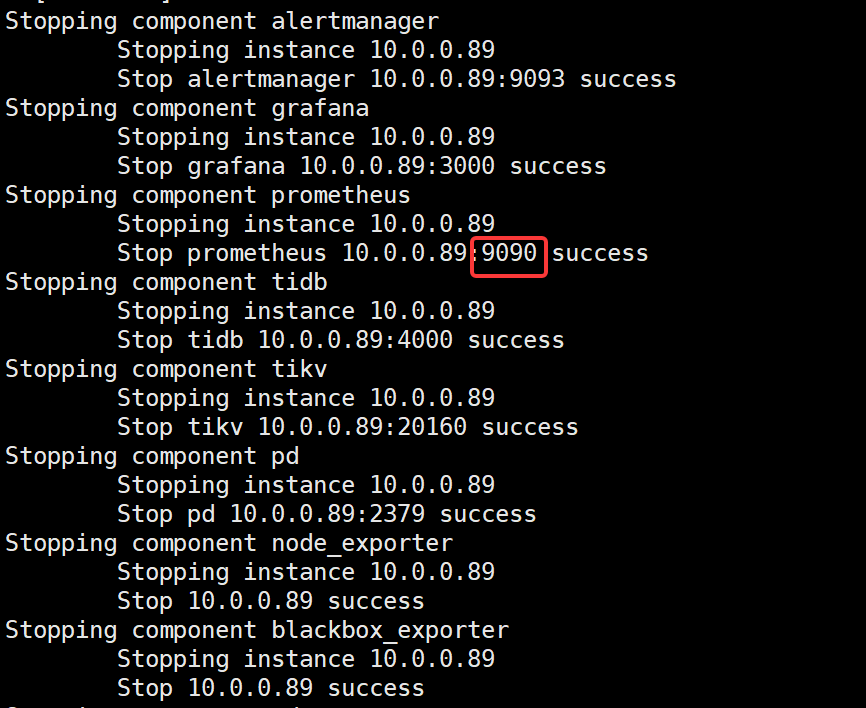

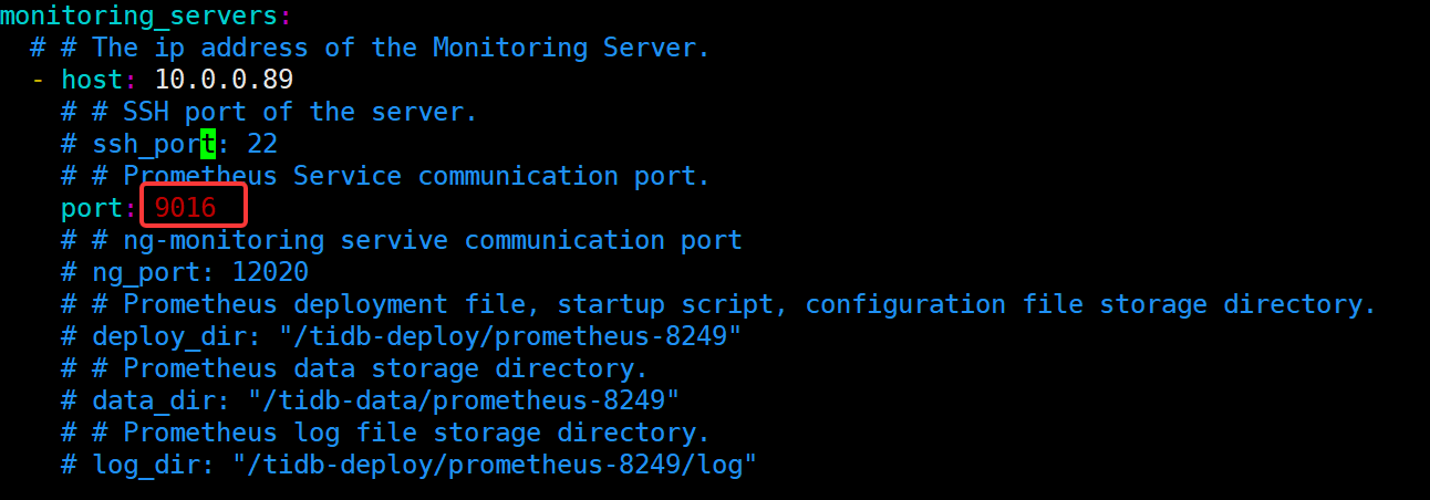

TIDB数据库9090端口和其它软件端口冲突,已经在monitoring_servers中将9090修改为9016

但是启动时,看到 prometheus端口还是9090,这个怎么修改

要修改 TiDB 中 Prometheus 使用的端口(默认 9090),需要直接修改 Prometheus 的配置,而不仅仅是修改monitoring_servers。
这个也可以参考,都是改的配置
