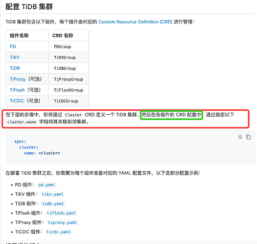

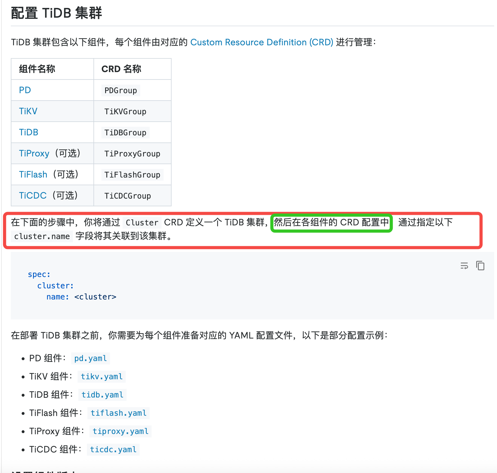

按照官方文档来的,
TiDB Operator 的版本: v2.0.0-beta.0
TiDB 的版本: v8.5.2
`K8s 的版本:1.3.1
也就是 TiDB 开放,你要是在别的论坛这样子写 估计要给你删帖、拉黑了
你照着检查
你要是能把我想问的问题,怎么反映给写这个文档的人,那我非常感谢
TiDB Operator 部署成功了吗?看报错是 TiDB Operator 部署问题。所以现在部署 TiDB 集群报错。可以看一下 https://docs.pingcap.com/zh/tidb-in-kubernetes/v2.0/deploy-tidb-operator/#部署-tidb-operator-crd 操作,另外别用 v2.0.0-beta.0 版本,这个版本是 beta,不是 GA。

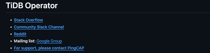

TiDB Operator 开源社区在这里哈,如果想要反馈问题,可以直接在这里找到 TiDB Operator 的 Group 反馈问题。GitHub - pingcap/tidb-operator: TiDB operator creates and manages TiDB clusters running in Kubernetes. ,这里是 TiDB 的互助问答社区,大家可以开诚布公的解决问题,反馈相关问题。如果咱们实在不好解决问题,欢迎联系 商业化团队 协助解决问题。
好的,谢谢
我没懂有什么问题? 你的 operator 报错也是告诉你没有找到 cluster
operator v2 的设计逻辑本身就将 pd/tidb/tikv 等作为单独的 cr 资源来进行描述,所以需要一个统一的上层资源 cluster 来控制。
用1.6的版本
2.0 还是 beta 版
2.0 没 GA :sleeping:
感觉这个哥们来踢馆的。

如果你不怕困难,想尝鲜一下 2.0 那么你要了解清楚
随着 TiDB 和 Kubernetes 生态的快速发展,TiDB Operator 发布了与 v1 不兼容的 v2 版本。关于 v2 与 v1 的详细差异,请参考 TiDB Operator v2 与 v1 版本对比
TiDB Operator v2 对 TiDB Operator v1 进行了大幅重构:
TiDB Operator v2 的核心变更
拆分 TidbCluster CRD
最初 TiDB 集群只有 3 个核心组件:PD、TiKV、TiDB。为了尽可能简化部署,降低用户心智负担,最初的设计将所有 TiDB 集群的组件定义在了同一个 CRD TidbCluster 中。然而,随着 TiDB 的发展,这种设计迎来了一些挑战。
  • TiDB 集群的组件不断增加,目前已经有 8 个组件定义在 TidbCluster CRD 中
  • 为了实现状态展示,所有节点的状态都定义在了 TidbCluster CRD 中
  • 缺乏原生对异构集群对支持,只能通过引入额外的 TidbCluster CR 实现异构集群
  • 无法支持 /scale API,无法与 Kubernetes 的 HorizontalPodAutoscaler (HPA) 生态集成
  • 一个巨大的 CR/CRD 可能带来难以解决的性能问题
为解决上述问题,TiDB Operator v2 将 TidbCluster CRD 按组件拆分为多个独立的 CRD。
移除 StatefulSet 依赖,直接管理 Pod
由于 TiDB 集群本身的复杂性,Kubernetes 原生的 Deployment 和 StatefulSet 控制器无法完美适配 TiDB 的部署和运维需求。TiDB Operator v1 通过 StatefulSet 管理所有 TiDB 组件,然而 StatefulSet 的一些限制无法最大化 Kubernetes 能够提供的能力,比如:
  • StatefulSet 限制了 VolumeClaimTemplate 的修改,无法原生支持扩容
  • StatefulSet 限制了缩容和滚动更新的顺序,导致 leader 的反复调度
  • StatefulSet 限制了同一个控制器下的 Pod 配置必须相同,不得不通过复杂的启动脚本来差异化同一组 Pod 的启动参数
  • 没有 API 提供 Raft member 的定义,导致重启 Pod 和移除 Raft member 的语义冲突,没有直观的方法可以移除某一个 TiKV 节点
TiDB Operator v2 移除了对 StatefulSet 的依赖,并引入了以下 CRD:
  • Cluster
  • ComponentGroup
  • Instance
这三层 CRD 可以直接管理 Pod。TiDB Operator v2 通过 ComponentGroup CRD 来管理具有共同特性的节点,降低复杂度,通过 Instance CRD 来方便对单个有状态实例进行管理,提供实例级别的运维操作,保证了灵活性。
这带来了如下好处:
  • 能够更好的支持 Volume 的变更
  • 能够支持更合理的滚动更新顺序,比如最后重启 leader,防止 leader 的反复迁移
  • 能够支持非核心组件(例如 log tail 和 istio)的原地升级,降低 TiDB Operator 升级以及 infra 变更对 TiDB 集群的影响
  • 能够通过 kubectl delete ${pod} 优雅重启 Pod,也能通过 kubectl delete ${instance} 重建特定的 TiKV 节点
  • 更加直观的状态展示
引入 Overlay 机制,不再直接管理 TiDB 无关的 Kubernetes 字段
每个 Kubernetes 的新版本都可能会引入一些用户需要的新字段,然而这些字段可能 TiDB Operator 并不关心。TiDB Operator v1 的开发过程中花了大量的时间在支持快速发展的 Kubernetes 的新功能,包括手动在 TidbCluster CRD 中添加新字段,并将新字段层层下发。TiDB Operator v2 引入了 Overlay 机制,通过统一的方式支持所有 Kubernetes 资源(尤其是 Pod)上的新字段,详情见 Overlay
其他 TiDB Operator v2 的新特性
增强验证能力
TiDB Operator v2 通过合法性检查规则 (Validation Rule) 和验证准入策略 (Validating Admission Policy) 增强配置校验能力,提高了系统的易用性与健壮性。
支持 /status/scale 子资源
TiDB Operator v2 支持 CRD 子资源,可与 Kubernetes 提供的 HPA 集成,实现自动化扩缩容。
移除 tidb scheduler 组件并支持 Evenly Spread Policy
TiDB Operator v2 支持配置 Evenly Spread Policy 来将组件按需均匀分布到不同的 Region 和 Zone 上,并移除了 tidb scheduler 组件。
