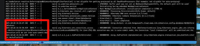

我们的主服务基于springboot2.6 + jdk1.8开发,部署在k8s中,之前是连接mysql, 考虑大并发 切换到tidb,但切换后就遇到应用启动慢(比之前环境慢了1min多),分析日志后发现
这块每次都是57s-1min, 随后就正常, k8s集群有10个节点,在每个节点都是这样的情况, tidb通过F5负载,跳过F5直接连接后端tidb,也是一样的问题

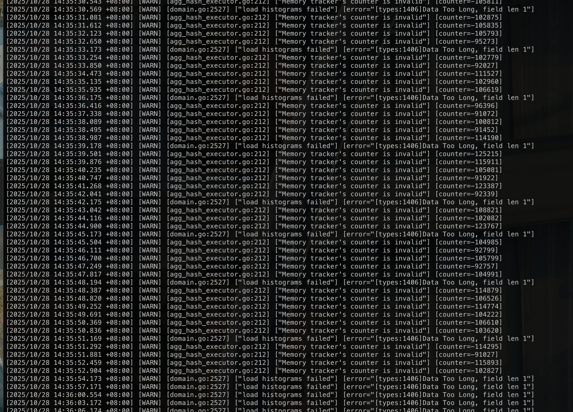

tidb的log中也没有相关的日志

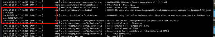

这是正常连接mysql的日志
