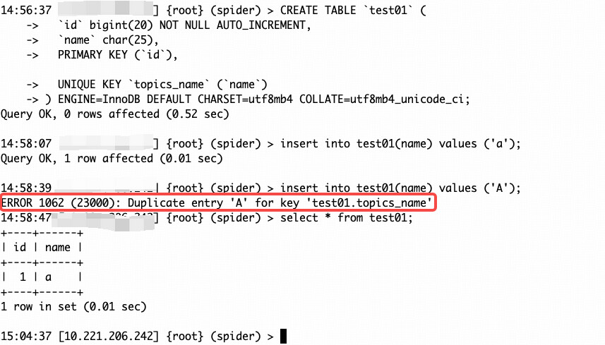

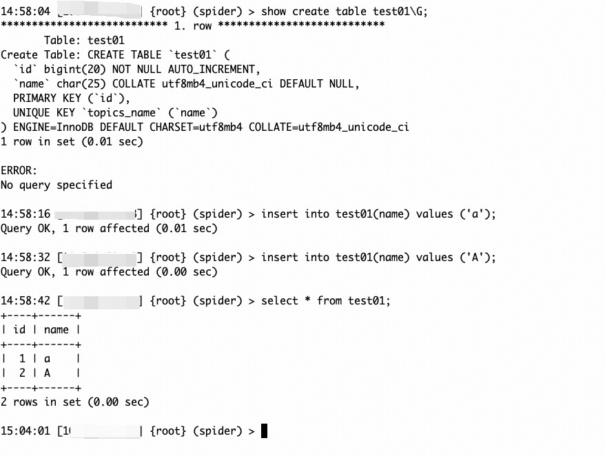

在进行tidb版本升级时,遇到字段的值区分大小写问题。如何调整可以兼容老集群。v4.0.9集群字段的值区分大小写,而v7.5.7版本集群字段的值不区分大小写。
v4.0.9集群
v7.5.7集群

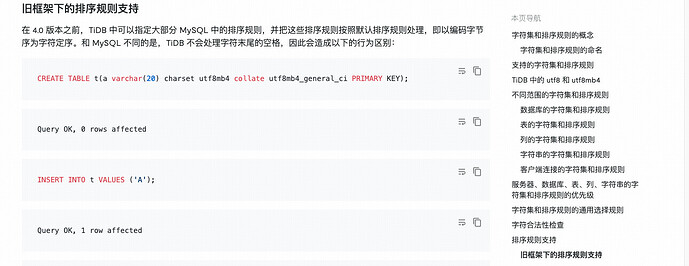

https://docs.pingcap.com/zh/tidb/stable/character-set-and-collation/
TiDB 对大小写的敏感程度,核心由数据库 / 表的 COLLATE(排序规则) 控制,而非单纯的版本特性。图片中表的 COLLATE 为 utf8mb4_unicode_ci_ci 后缀表示 case-insensitive,不区分大小写),但 4.0.9 集群实际表现为区分,大概率是老集群使用了 utf8mb4_bin(二进制比较,区分大小写)或系统参数差异。

[server]
collation-server = “utf8mb4_bin”
new-collations-enabled = false # 强制用旧框架
