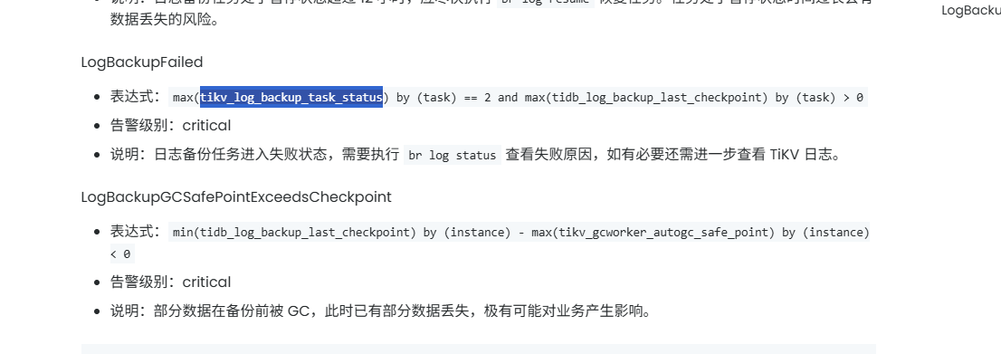

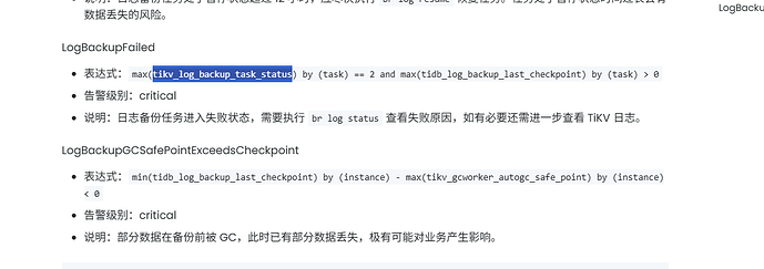

这个好像是没有告警策略的
granafa监控是可以自己添加告警的,但是比较麻烦,默认的图表监控中使用了模版变量,granafa告警不支持,需要自己修改这个Dashboard 的 json

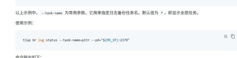

最直接的是先用命令看任务是否正常运行:
tiup br log status --task-name=<task_name> --pd <pd_ip>:2379
这个命令会返回任务的关键信息,包括:
status:任务状态,常见有 NORMAL、PAUSED、ERROR
checkpoint[global]:当前全局检查点
speed(est.):估算传输速度
storage:备份存储位置
其中最重要的是 checkpoint[global]。
它表示当前日志备份已经推进到哪个时间点,PITR 只能恢复到这个时间点之前。官方文档就是这样定义的。
例如输出里如果看到:
status: ● NORMAL
checkpoint[global]: 2026-03-18 10:30:00 +0800; gap=20s
说明任务正常,且日志备份落后当前时间大约 20 秒。gap 越小通常越好;如果持续变大,就要排查。

这里看着是可以做一些告警配置https://docs.pingcap.com/tidb/stable/br-monitoring-and-alert/#alert-configuration
