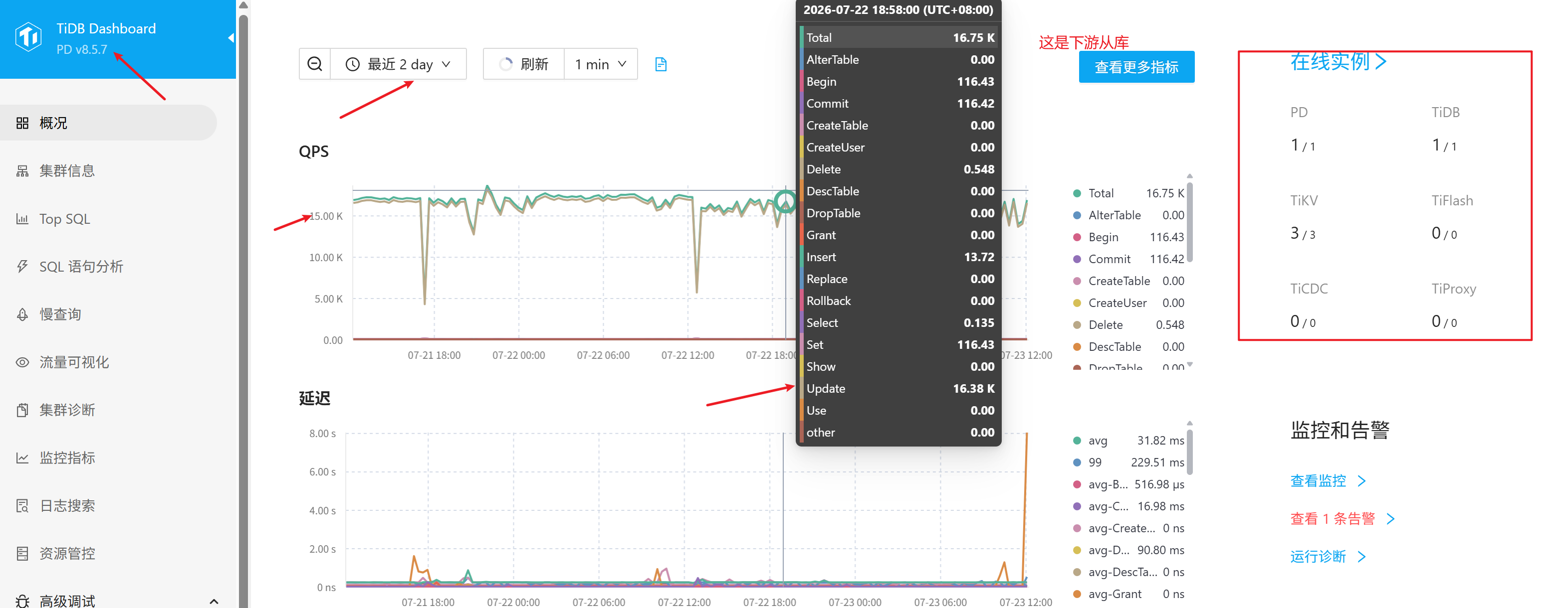

ticdc同步上游tidb做从库,下游从库的update qps比上游高非常多倍,而且经常同步延迟
【 TiDB 版本】上游 8.5.4,下游8.5.7
问题:ticdc同步上游tidb做从库,下游从库的update qps比上游高非常多倍,而且经常同步延迟
上游信息:
下游信息:

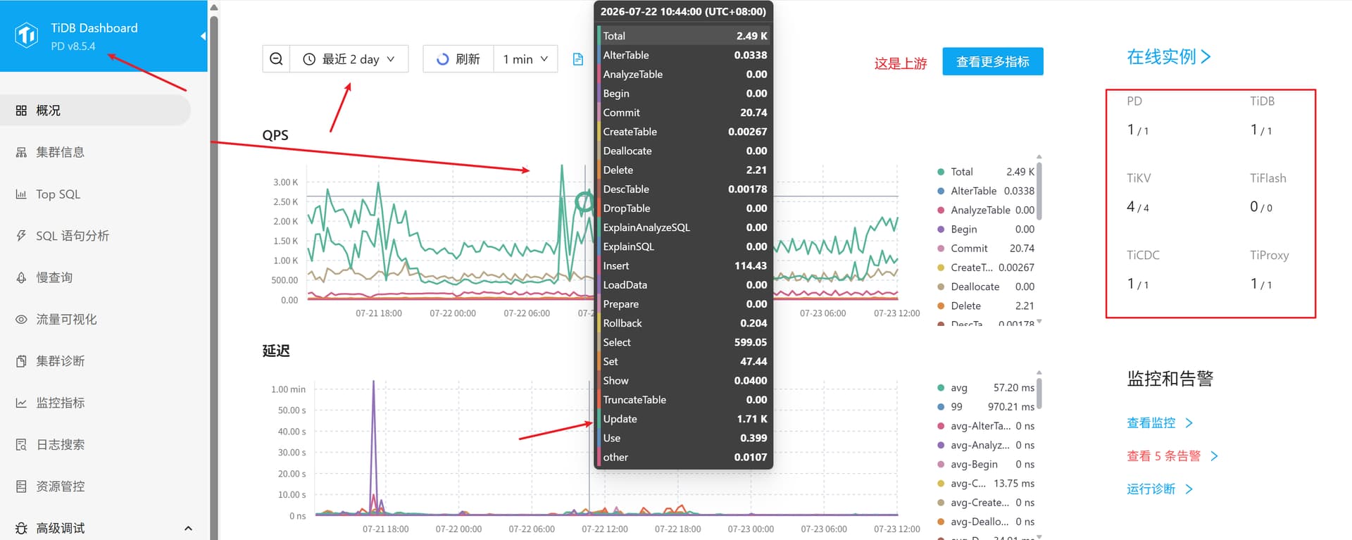

第一个图是业务主库,qps update也就1点几k,下游从库直接变成了十几k的update,这是有bug吗,为啥ticdc会回放这么多update语句。
操作路径:我是通过br进行一次全备,然后下载再通过br 恢复备份,然后通过ticdc 把全备后的tso作为起点进行增量实时同步。
正常的,上游一个update改1万行,下游就是1万个update

不至于吧,这是为啥,为啥要补全拆成单独行执行,这样下游压力无限制放大
防止大事务,cdc压力会小
业务每几秒无脑刷新 update_time,大量无业务意义的变更,同步流量暴增。
那为啥源端的update qps这么低
由 TiDB 底层的存储机制 以及TiCDC 的同步原理 共同导致的
这个问题我遇到过,大概率是CDC同步时把INSERT和DELETE也转成了UPDATE导致的。检查一下下游表是否有主键或唯一索引,如果没有,CDC会使用所有列作为匹配条件,导致每条数据变更都变成UPDATE。
上游单条 SQL 批量更新 N 行 → TiCDC 解析为 N 条单行 Update 回放(最核心放大源)
TiDB 上层 SQL:UPDATE t SET col=xx WHERE create_time >= xxx;
  • 上游视角:1 条 SQL、1 次 Update QPS,不管命中 1000 行还是 10000 行,数据库慢日志 / 监控只统计 1 次 SQL 执行;
  • TiCDC 底层:读取 TiKV Raft 变更日志,只认识「单行 KV 变更」,匹配多少行就生成多少条 Update 行事件,下游回放就是对应条数的 Update SQL。
  • 主键 / 唯一索引被 Update 修改 → CDC 强制拆成 DELETE + INSERT,下游两条写入,QPS 直接翻倍
版本规则:v6.5.10 /v7.1.6 之后,MySQL/TiDB Sink 场景,只要更新主键、唯一索引字段,TiCDC 不再生成标准 UPDATE,强制拆解为 DELETE + INSERT 两条变更事件回放TiDB。
  • 普通字段更新:1 行变更 = 1 条 Update
  • 主键更新:1 行变更 = Delete + Insert(下游监控两个写入指标同步暴涨) 你的监控只统计 Update 指标,Delete 不计入,大量主键更新场景,单纯 Update 数值不会体现翻倍,但普通字段批量更新就会纯 Update 数量暴增。
