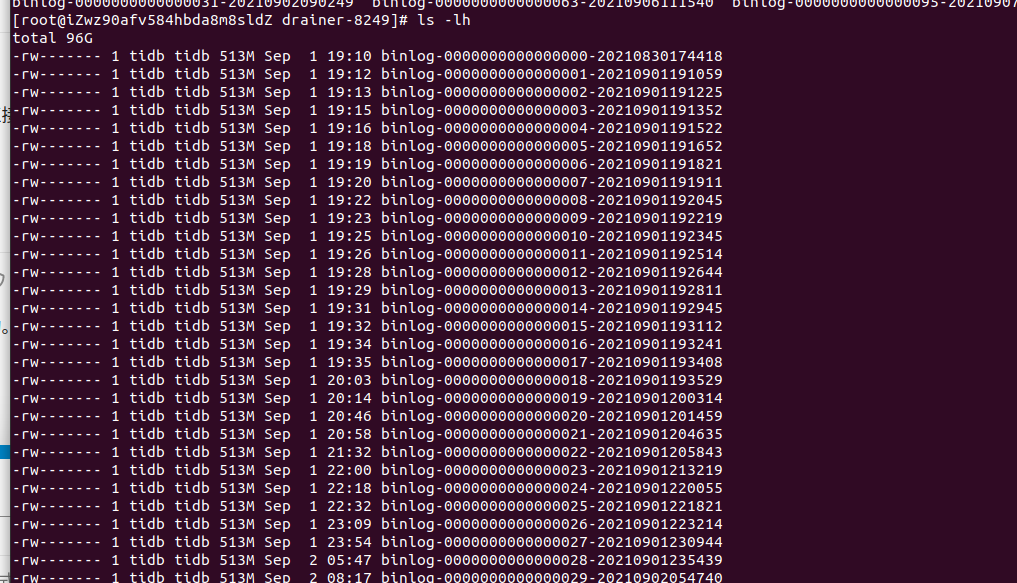

您好,我这边看drainer的data目录下,10几天前的binlog依然存在,没有被gc,目前binlog占用的空间已经96G了.请问下可能是什么原因
pump的gc时间配置的2天.
pump和drainer都只配置了单台
下面日志是pump和drainer的WARN和ERROR级别的信息
drainer-warn.log (48.7 KB) pump-warn.log (41.3 KB)
你的 drainer 配置的下游是什么?如果是文件,那么不会删除的。
对,下游配的是文件.
了解了,谢谢
