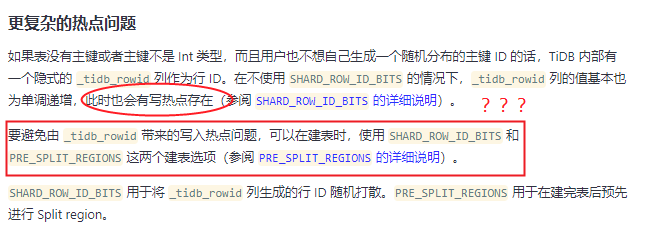

1.官方文档中提及的 更多热点问题中无提及 自增主键的解决方案
https://docs.pingcap.com/zh/tidb/v3.0/high-concurrency-best-practices#更复杂的热点问题
问题:
  • 按照文章,请问是这个意思吗:反过来说 只有 没有主键的表 或者 非int类型主键表 使用 shard_row_id_bit 和pre的参数才有可能避免热点问题。其他情况,未知。
  • 请问自增主键的表就不能使用 shard_row_id_bit 了吗?
  • 第三个问题确认一下,第二篇文章《如何分析和解决 TiDB 4.0的写热点问题 》中的解决方法的正确性,自增主键只有这种解决方案吗?
