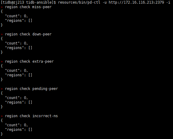

那麻烦查询一下目前副本数不为 3 的 region
https://pingcap.com/docs-cn/dev/reference/tools/pd-control/#根据副本数过滤-region
如果有副本数不为 3 的 region,查看一下具体对应的 region 信息
https://pingcap.com/docs-cn/dev/reference/tools/pd-control/#region-region_id-jqquery-string
根据pd没有查出来异常的region,是不是我命令用的不对啊

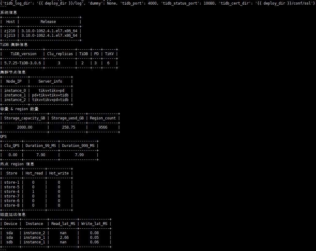

集群一共分配了6个tikv节点,分布在三台机器上,副本数是默认的
集群访问一直没有问题,读写都没有问题,tidb平时没有错误

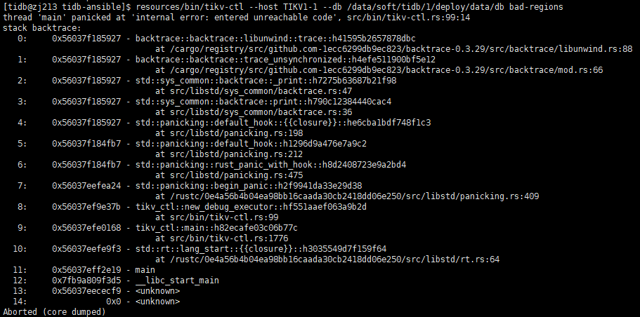

找研发确认了一下,tikv-ctl 报错是因为同时指定了 host 和 db 导致的,所以这个只能本地方式执行

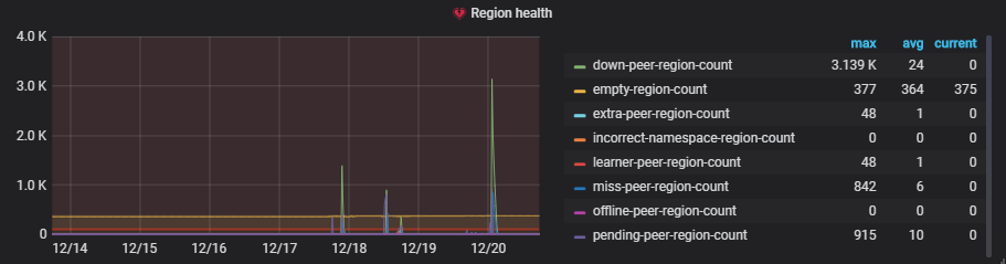

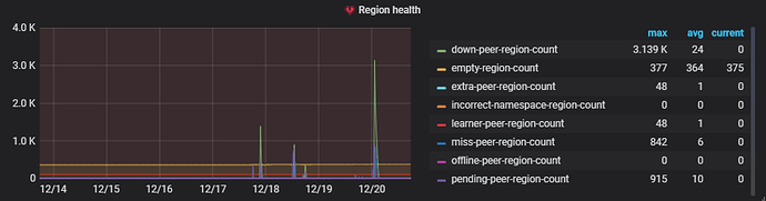

看监控 region 都是正常的,可以进行缩容并扩容的方式恢复集群,另外建议文件系统使用官方推荐的 ext4 格式,并加上 nodelalloc 参数挂载
