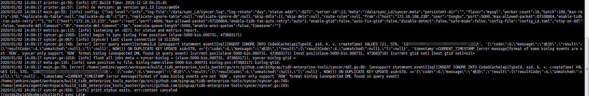

  • 【问题描述】:数据从mariadb-10.2.16迁移到tidb中,全量同步使用mydumper\myloader已同步完成,由于环境数据量较小,使用syncer做同步,启动报错
启动命令为./syncer -config config.toml

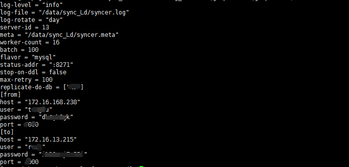

config.toml内容如下
syncer.meta文件内容如下:
源mariadb数据库的binlog模式为row,这个是row格式是在使用mydumper备份之前修改的
请问下,是我配置的问题,还是数据的问题,导致同步启动失败呢

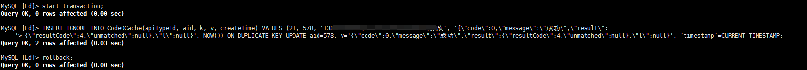

1、你那里单独把语句拿出来可以在 tidb 执行成功吗?
2、我这里本地测试看下~
我单独执行命令,是成功的。

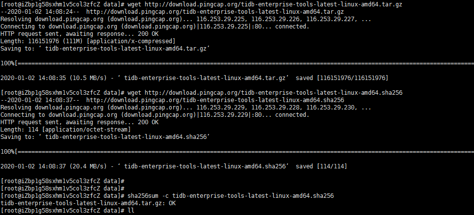

1、请使用最新版本的 syncer 工具,下载链接如下:
https://pingcap.com/docs-cn/stable/reference/tools/download/#syncerloader-和-mydumper

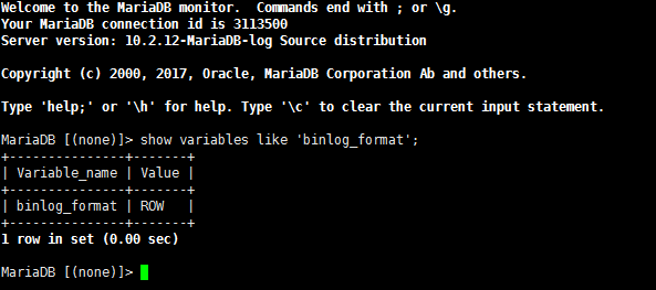

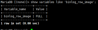

2、请确认上游 mariadb 的 binlog 参数 binlog_row_image
1 binlog_row_image结果
2 已下载最新的loader
执行结果和之前一样,没有任何变化

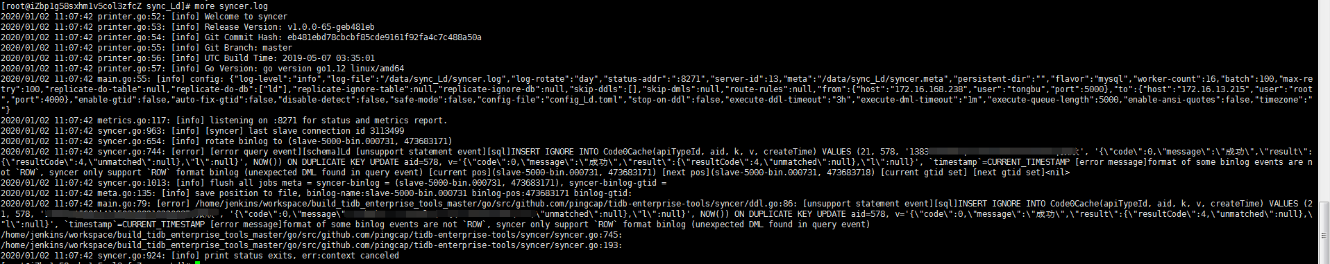

1、看下 syncer 的版本具体是什么
2、这里本地测试是支持的,方便的话,请提供下表结构和相关的语句,我们测试复现下
1 syncer版本 v1.0.0-78-g6aea485

搭建的mariadb,最好binlog_format格式,最好是从mixed,修改为row格式后,再导出、同步,我是这样操作的。
1、你那里有查看过 binlog format 修改后,binlog 里面记录的内容都是 row 格式吗?能否重新 flush log,确认下
2、在确认 binlog 是 row,并且 image 为 full ,能否再次 mydumper + loader + syncer 同步看下

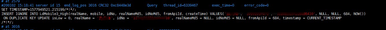

1 我看了目前的binlog,格式和报错的格式都是一样的,我flush logs后,用mysqlbinlog -vv 观察SQLbinlog中的记录,仍然有duplicate 的命令格式
2 我最新的环境,都是确认binlog为row,image为full,重新做的操作。
看你发过来的 binlog 的日志的格式,不是 row 格式的,还是 statement 或者是 mix 格式:
你那里修改 binlog 格式应该通过 set global binlog_format=‘row’ 这种方式修改的。如果是,那么新建立会话会使用 row 格式,已有的通过连接池的方式连接数据库的会话,仍然使用的是混合模式。建议重启应用系统后,确保新会话使用的均为 row 后,再重新使用 syncer 试下。
