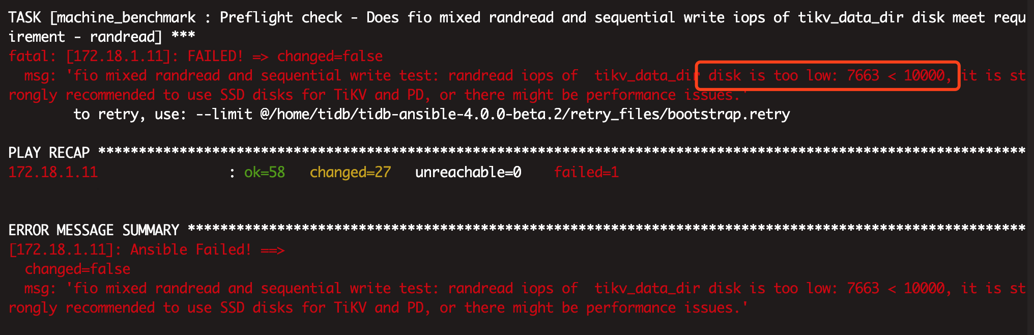

(2)我们把tik 节点1.11 加入集群,在检测中报错

ERROR MESSAGE SUMMARY *******************************************************************************************************
[172.18.1.10]: Ansible Failed! ==>
changed=false
msg: ‘fio mixed randread and sequential write test: randread iops of tikv_data_dir disk is too low: 7897 < 10000, it is strongly recommended to use SSD disks for TiKV and PD, or there might be performance issues.’

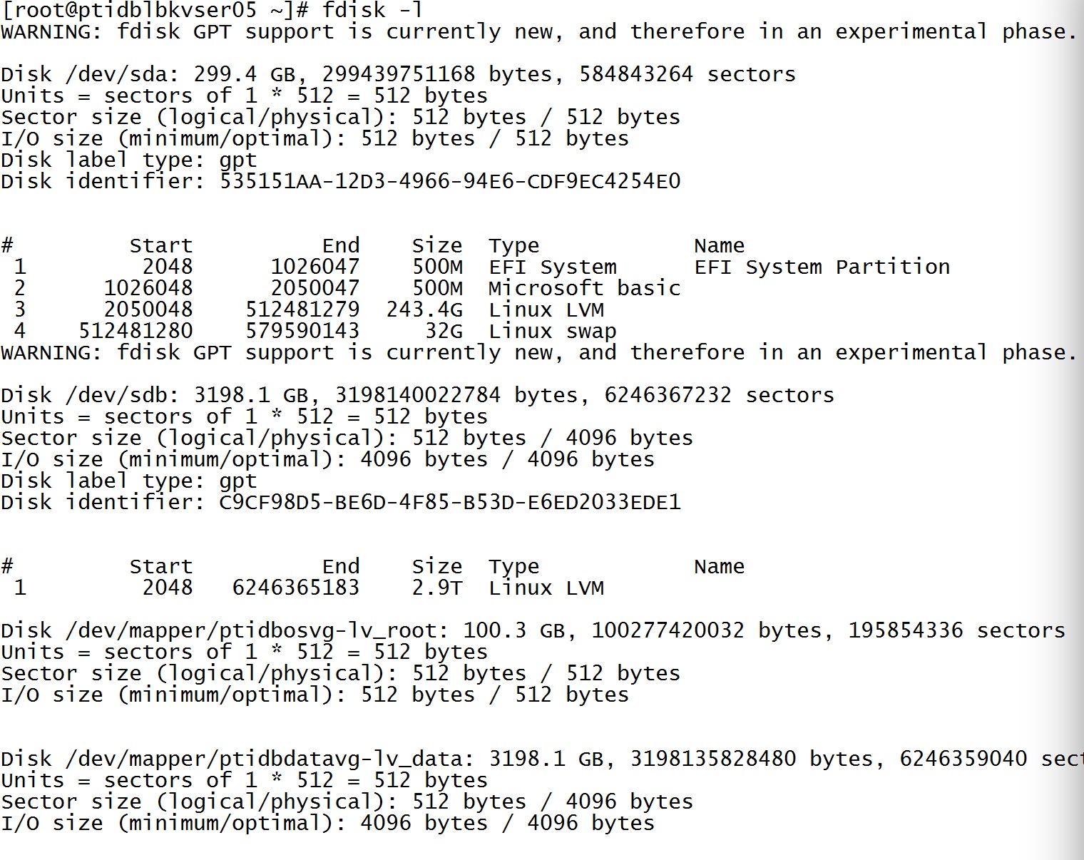

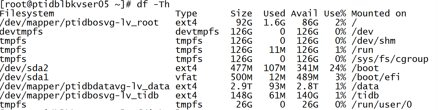

  2. 在报错的节点root用户执行 df -h , fdisk -l
  3. 请问具体执行的哪个命令,报错上图?
1.10 de 截图
inventory.txt (2.4 KB)
具体操作就是,在安装好的现有集群,集群状态正常,但是在添加1.11作为新的tikv 节点,会报iops的错误,所以我们把现有tikv 节点1.10 踢出现有正常集群,然后再加入现有集群,也会报iops的错误,具体报错见最开始的问题

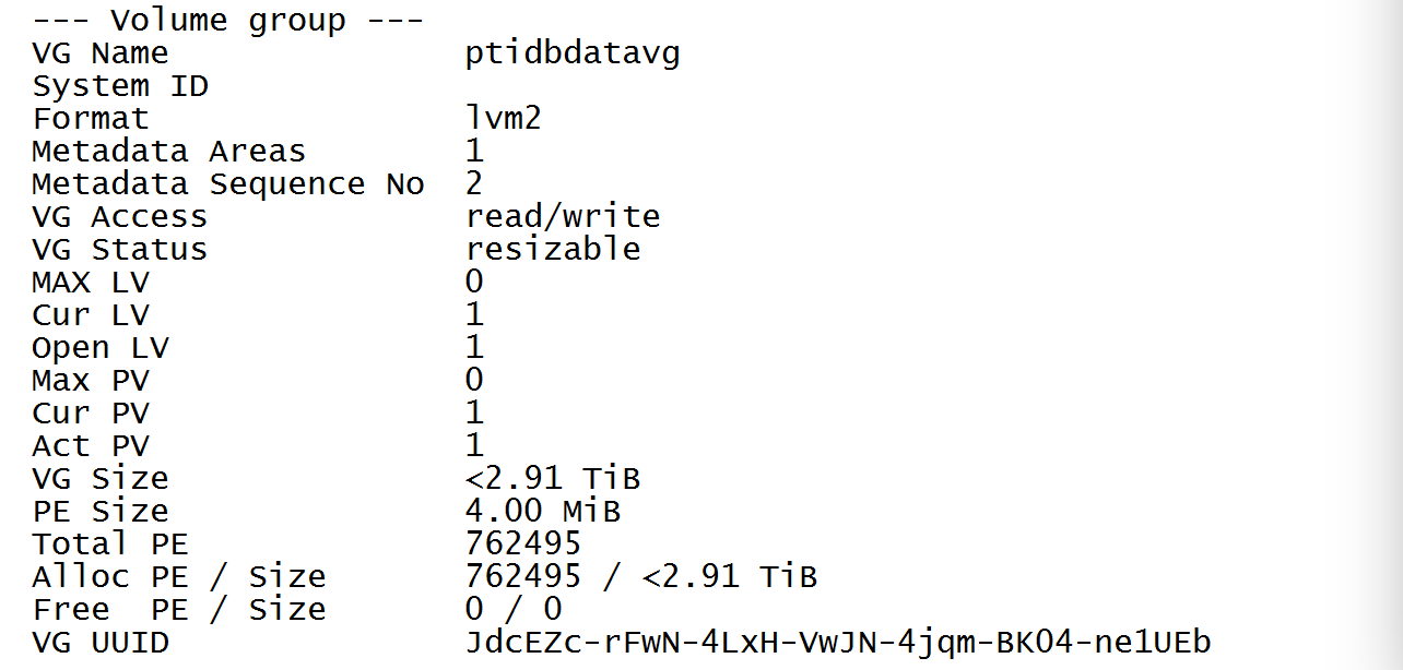

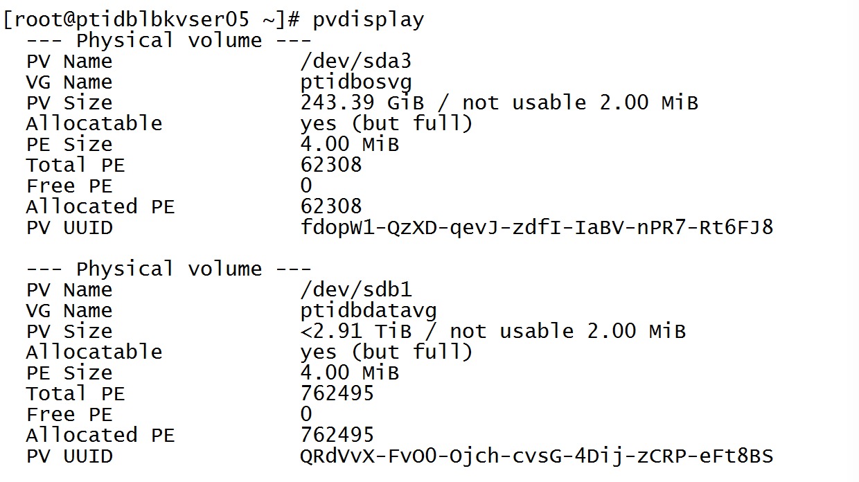

  1. tikv的安装目录是/data/tikv, 看起来应该是lvm,好像是使用的/dev/sdb 。 可以使用lvdisplay, pvdisplay, vgdisplay, 确认下物理盘是哪个.
  2. 请确认下,这个lvm使用的pv盘都是ssd的吗?
机房的人说lvm使用的是ssd 盘
ansible 日志ansible.log (1.0 MB)
从ansible日志看,周五的时候,最后一次bootstrap失败了,然后你一直在调试cpu ,接着是ntp,最后忘了再执行bootstrap了,之后deploy安装了。所以之前没有检测过硬盘.
