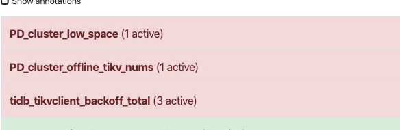

通过promethous会看到如下的告警:
PD_cluster_low_space
PD_cluster_offline_tikv_nums
tidb_tikvclient_backoff_total
如下图:

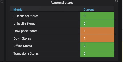

通过grafana会看到如下的告警:
但是整个集群都是正常的。
最后通过pd的接口查到发现有个tikv是down的状态,这个节点上的tikv服务启动的时候指定了别的端口,而不是20160。想问一下,如何删除这个?

您好:
    参考文档,执行下线store操作,请注意是你的store id
https://pingcap.com/docs-cn/stable/reference/tools/pd-control/#store-delete--label--weight-ltstore_idgt-jqltquery-stringgt
已经处理过了。感谢回复。
