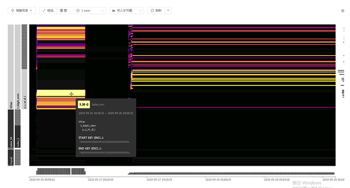

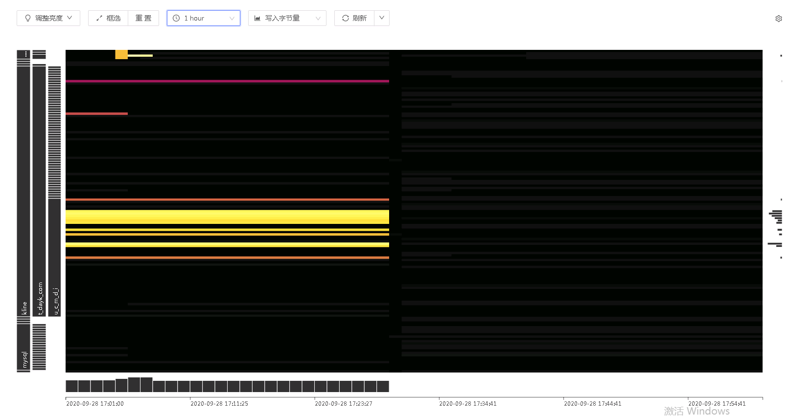

tidb dashboard 流量分析,热点图显示异常。
问题描述:

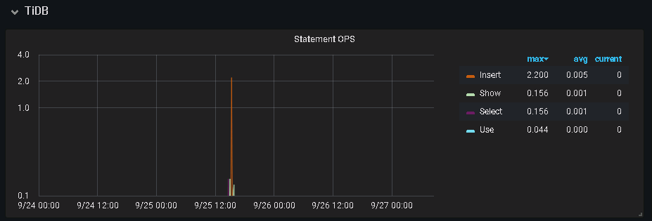

tidbv4.0.6 dashboard热点显示异常。9月26号,集群没有任何负载时,却一直长时间显示之前插入的热点信息,集群重启之后,问题依然存在。
集群9月25号插入了大量的数据,26号集群没有任何使用。热点图依然显示之前的热点信息。

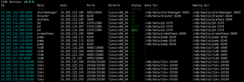

集群拓扑
集群版本:
tidb_version(): Release Version: v4.0.6
Edition: Community
Git Commit Hash: 51d365fc45fdfc039eb204a96268c5bd1c55075f
Git Branch: heads/refs/tags/v4.0.6
UTC Build Time: 2020-09-15 09:50:30
GoVersion: go1.13
Race Enabled: false
TiKV Min Version: v3.0.0-60965b006877ca7234adaced7890d7b029ed1306
Check Table Before Drop: false
你好,请问一下刷新页面之后也是显式 26 号上有写入热点流量吗?
是的, 刷新了很多次。还是同样的显示 。之后重启了集群,再次测试写入,还是存在同样的问题
目前集群没有任何连接

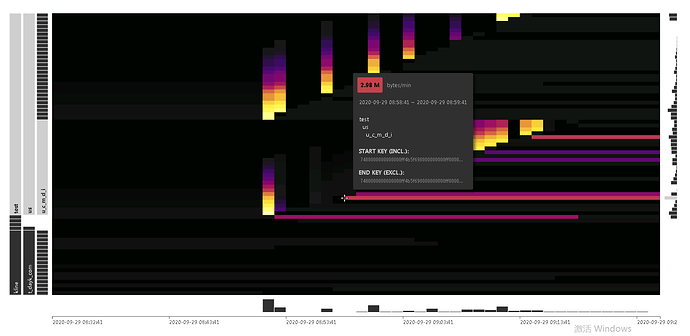

已经切换了,切换了之后。热点信息,还是能显示。
所以我这边重启了集群,等热点信息完全消失之后,再做插入测试。看一下结果情况
麻烦在后面测试时可以从 dashboard 当前时间的热点图中,找一个start key(单击热点线条即可看到),使用 pd-ctl 工具按 key 查询一下 region 信息,命令:tiup ctl pd -u http://{pd-ip}:2379 region key {start-key},看看输出结果中的统计信息情况,谢谢!

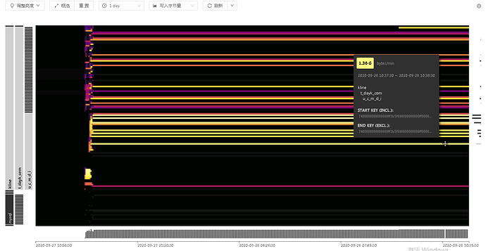

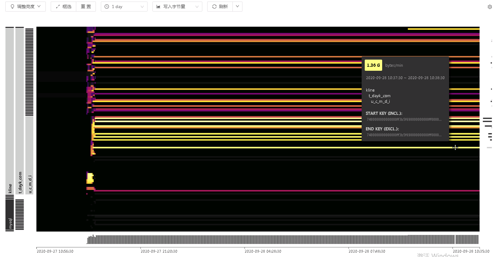

测试了一下,还是存在这样的情况。这种情况好像只是出现在索引上面。
部署的另外一套集群也存在类似的情况。热点信息在索引上面一直存在
图中刚开始出现亮点key
? region key 7480000000000000ff4b5f728000000000ff1c2e890000000000fa

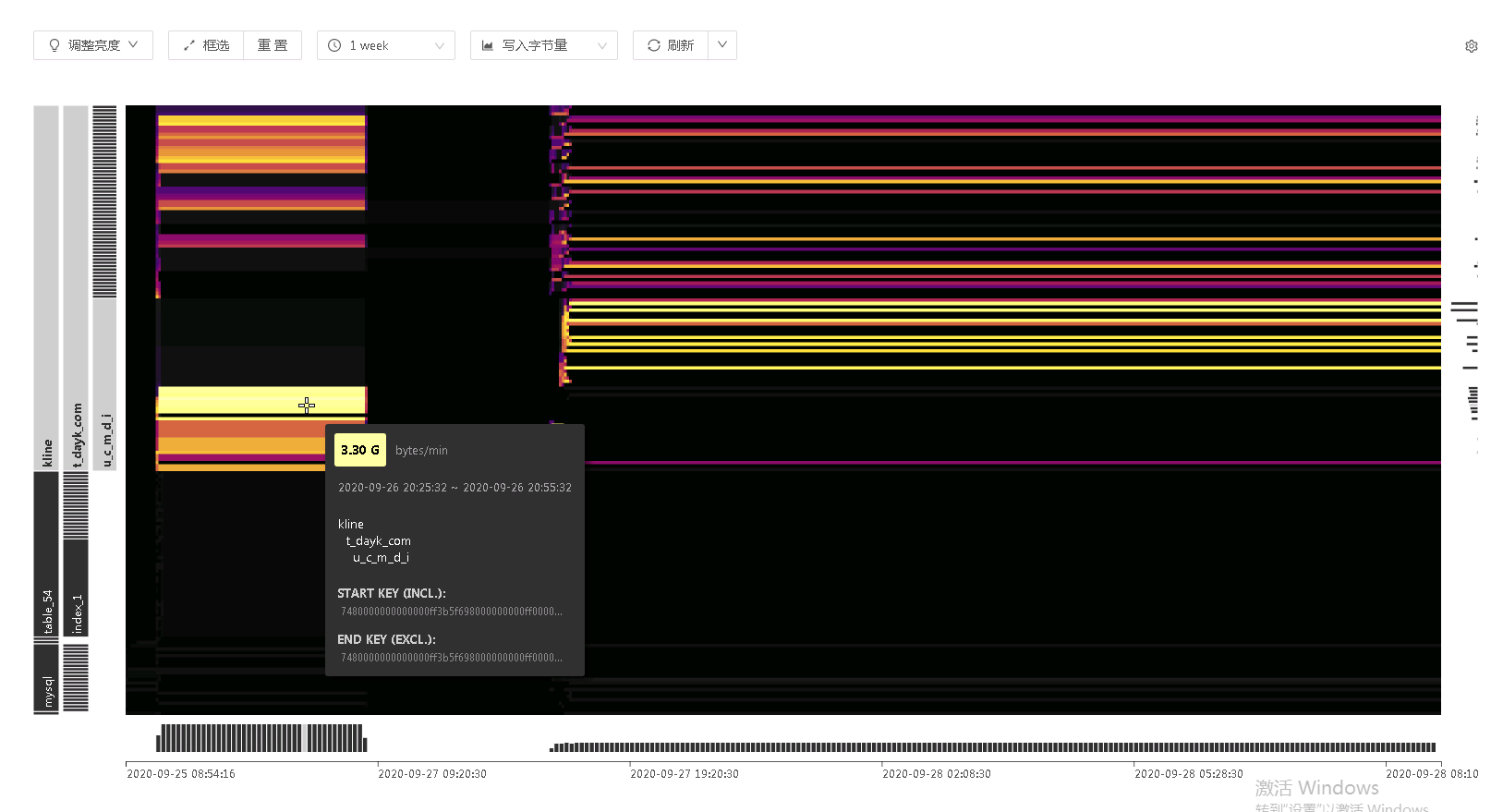

图中索引热点key
? region key 7480000000000000ff4b5f698000000000ff00000101434f5000ff00000000fa014e00ff000000000000f803ff8000000001332a6cff000380000000004effbc6a000000000000f9

请问一下索引是在插入数据前就存在的的,还是数据插入完成之后新建的?
和建表语句一起的。索引插入数据之前就存在。建表语句类似于下面sql
