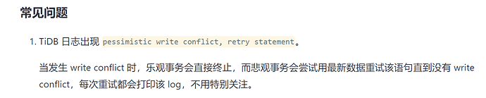

日志信息描述有点疑惑
key={tableID=4269, handle=121178} primary={tableID=4289, indexID=1, indexValues={170556952672257997, }}
从业务角度讲,可能是 tableId=4289 报错了,但为何有个提示 key={tableID=4269, handle=121178} ?
实际业务场景中,并不存在主键 170556952672257997 冲突的情况,查日志也没发现有重复的情况出现。
造成这部分的原因大概什么情况呢?(该表预计写入 qps [40,60), 几乎无查询)
