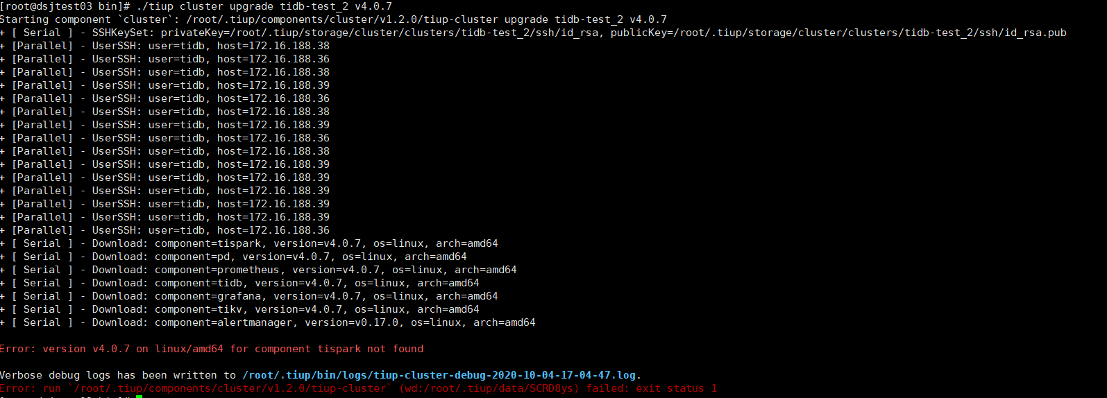

1、我在升级到4.0.7的时候,说tispark的4.0.7版本不存在,所以升级失败

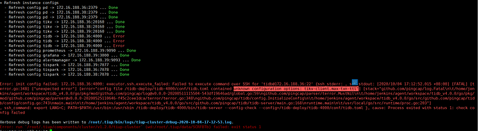

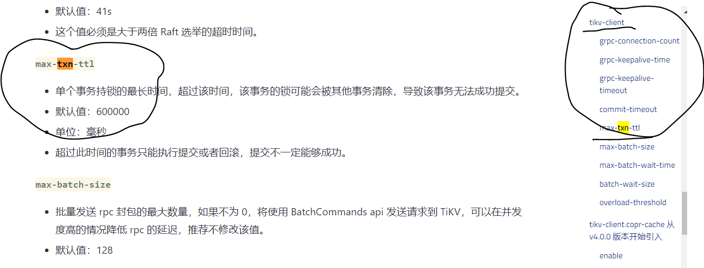

2、我在设置大事务的时候,希望也把事物的提交时间给延长一点,我设置事务大小的时候,设置通过了,但是设置实物超时时间的时候,失败了,说没有tikv-client: max-txn-ttl这个属性,解析失败。我想是不是版本升级了之类的?我现在用的是4.0.0版本的。
https://docs.pingcap.com/zh/tidb/stable/tidb-configuration-file#tikv-client

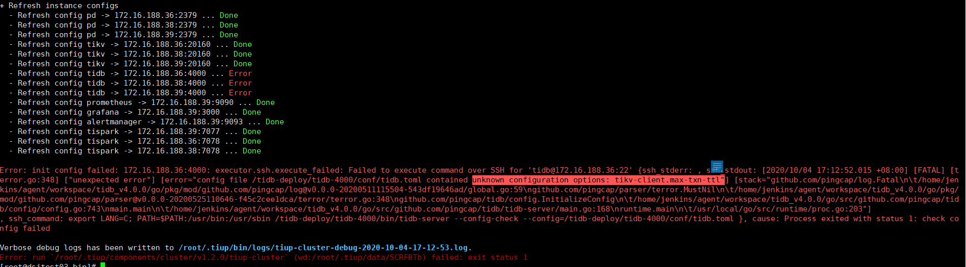

报错信息:
麻烦确认一下 tispark 的配置是否正常,另外可以发一下 debug 日志,在蓝色字体的输出日志的文件中。
https://github.com/pingcap/docs-cn/blob/master/config-templates/complex-tispark.yaml#L92-L128
max-txn-ttl 参数应该是 performance 组参数下面的,正确的配置方式应该是
tidb:
   performance.max-txn-ttl: 6000000
