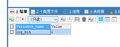

show variables like “log_bin”;

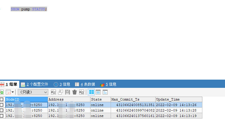

show pump status;

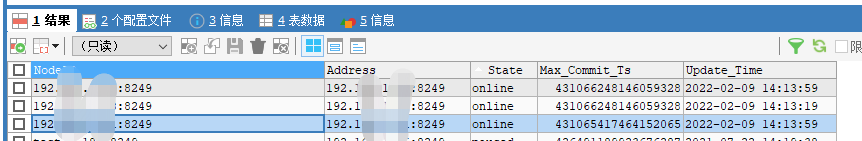

show drainer status;
尝试加 replicate-do-db 指定一下试试。
pump:
drainer:

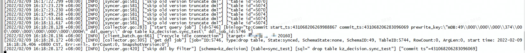

这是我做的测试表删除操作
日志有显示 但是目的库没有同步操作

完整的配置文件能上传一下吗,看日志是有filter跳过了

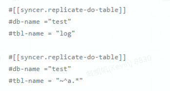

官方给的案例是这样的
[syncer]
db-type = “mysql”
[[syncer.replicate-do-table]]
db-name = “test”
tbl-name = “lightning”
db-name = “test”
tbl-name = “t1”
我试了下好像只能这样写。。:rofl:
解决了谢谢。。直接用正则写死
