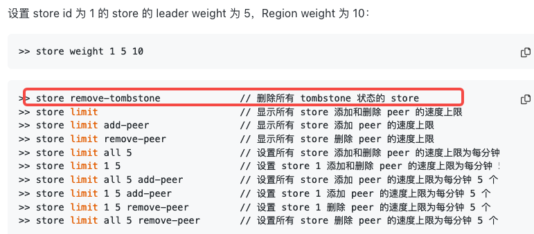

还有已经设置为墓碑模式下线的节点,在pd层面使用pd-ctl还能看见它的region,怎么清除已经下线的kv的region?–> 在处理完 1 操作后,Tombstone :表示该 TiKV Store 已处于完全下线状态,可以使用 remove-tombstone 接口安全地清理该状态的 TiKV。 from https://docs.pingcap.com/zh/tidb/stable/tidb-scheduling#信息收集 具体操作 → https://docs.pingcap.com/zh/tidb/stable/pd-control#store-delete--cancel-delete--label--weight--remove-tombstone--limit--store_id---jqquery-string

上周五已经处理完成了,基本也是按照上面的操作执行的,不一样的地方是store remove-tombstone执行后,某些region里面的peer还存在下线后的peer。
在所有kv节点上unsafe recover指定墓碑模式的region,重启kv后集群恢复正常了。
