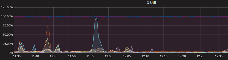

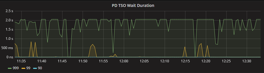

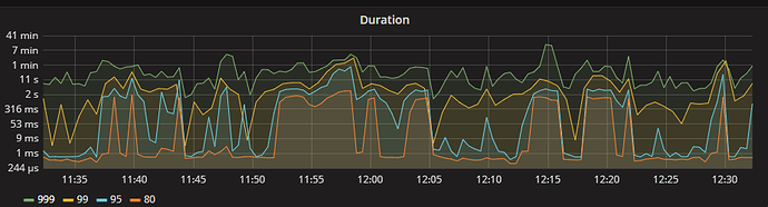

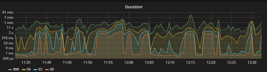

你的 duration 耗时太高了,可以先看看 TiKV metrics 面板里面的 gRPC duration,如果耗时也很高,那就是 TiKV 有瓶颈,如果不高,那就是 TiDB 太忙了。
旧版本过多,往往是 gc 不及时。关于 gc 的配置可以查看:https://pingcap.com/docs-cn/v3.0/reference/garbage-collection/configuration/。其中比较重要的几个参数: tikv_gc_run_intervaltikv_gc_life_timetikv_gc_concurrency

GC 主要是针对因为 Drop,Truncate table,或者 DML 产生的版本进行清理,原则上不会与内存消耗有直接的关联。版本过多,会影响 sql 的查询效率,并且对 tikv 的内存会产生一定的影响。
如果是因为 GC 不及时,导致慢查询,processed key 和 total key 的数量差异比较大,则建议查看 GC 相关的配置以及 GC 运行的状态。
