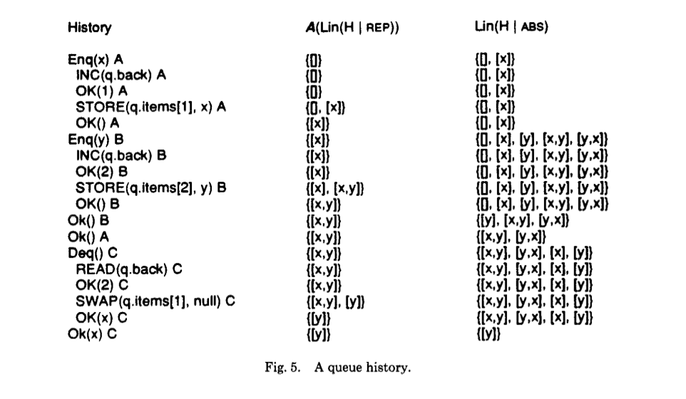

下面这张图可以帮助你很好地理解上述公式的意思。第二列是线性化的表现值(linearized representation values),第三列是线性化的抽象值(linearized abstract values),可以看到每一行中第二列都是第三列的子集。
A queue history

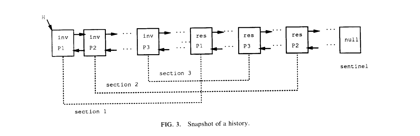

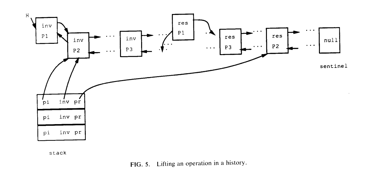

另外我们还需要区域以及 lift(unlift)这个概念。
区域(Section):由触发(inv)事件,对应的返回事件,以及它们中间包含的所有事件。 Snapshot of a history 虚线同时可以看作是也是 match 指针。 lift:将某对操作从历史中移出 unlift:将移出的某对操作放回 Lifting an operation in a history
