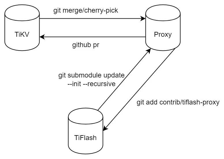

如下图所示,长久以来,TiFlash Proxy 作为一个 TiKV fork 存在,并被 TiFlash 以 git submodule 的方式利用。这样直接基于代码的利用方式,加上 TiKV 本身的快速迭代,给 TiFlash 实现高效高质的开发升级带来较大压力。在下面的小节中,我们会详细论述这些问题。

我们也可以从中看到,对于一个快速迭代的项目来说,TiKV - fork -> Proxy - submodule -> TiFlash 这样的依赖链过于僵硬。在每次升级 Proxy 之后,我们都需要手动去更新 TiFlash 的 submodule。

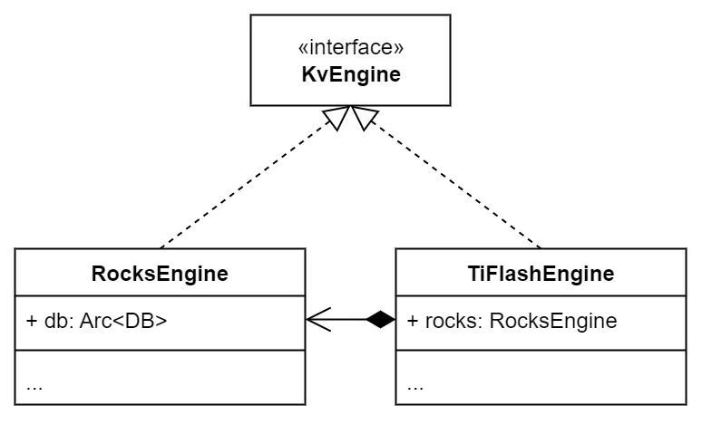

TiKV 使用 KvEngine 来存储实际的 KV 数据和一些 Region 相关的 meta 信息,这在代码中被实现为一个 trait。所以 TiKV 在设计上允许对 KvEngine 有不同的实现。
TiKV 使用 RocksEngine(属于 TiKV 的 engine_rocks 包)来实现 KvEngine,其底层基于 RocksDB。在 TiKV 中,写入的数据会暂存在 WriteBatch 中,并被批量写入 KvEngine 即 RocksEngine 中。但 TiFlash 底层是全新的列式引擎 DeltaTree,所以我们没有把真实数据写入 RocksEngine 的需要。对此,原先 Proxy 中处理方式删除所有对 RocksEngine 写入的代码,将它替换成写入 DeltaTree 中的 FFI 接口。
自然想到,可以引入一个 TiFlashEngine(属于新增的 engine_tiflash 包),和 RocksEngine 一样,它也 impl 了 KvEngine。但 TiFlashEngine 不会将普通的 KV 写入自持的 RocksEngine 中,而是直接通过 FFI 转发给 TiFlash 中的 DeltaTree。
此外,TiFlashEngine 还持有一个 RocksEngine。持有的 RocksEngine 一方面为了存储 meta 信息,例如一些和 Raft 状态机相关的字段在需要时就不需要去 TiFlash 侧去取了。此外,由于 TiKV 中对 KvEngine 的参数化上不完全,不少机制显式依赖 RocksEngine,于是持有的 RocksEngine 就可以派上用场。最后,在实现时,很多 KvEngine 部分的调用可以直接转发给持有的 RocksEngine 来做,所以可以减少需要自己实现的逻辑。
但随后我们发现在 KvEngine 层转发会丢失 TiFlash 需要的 Raft 相关信息,例如某个 KV 它对应的 Raft Entry 的 index、term 等,显然需要在 Raft 层进行这样的转发才行。因此目前 TiFlashEngine 主要用来屏蔽掉对 RocksEngine 写入真实数据,我们用另外的机制向 TiFlash 传递写入的数据。
一般来说,随着 TiKV 的升级迭代,KvEngine 的接口可能发生变动。虽然大多数较小的改动,可以直接转发来处理,但当较大的改动发生时,根据最新版本的 RocksEngine 修改得到 TiFlashEngine 往往更方便。

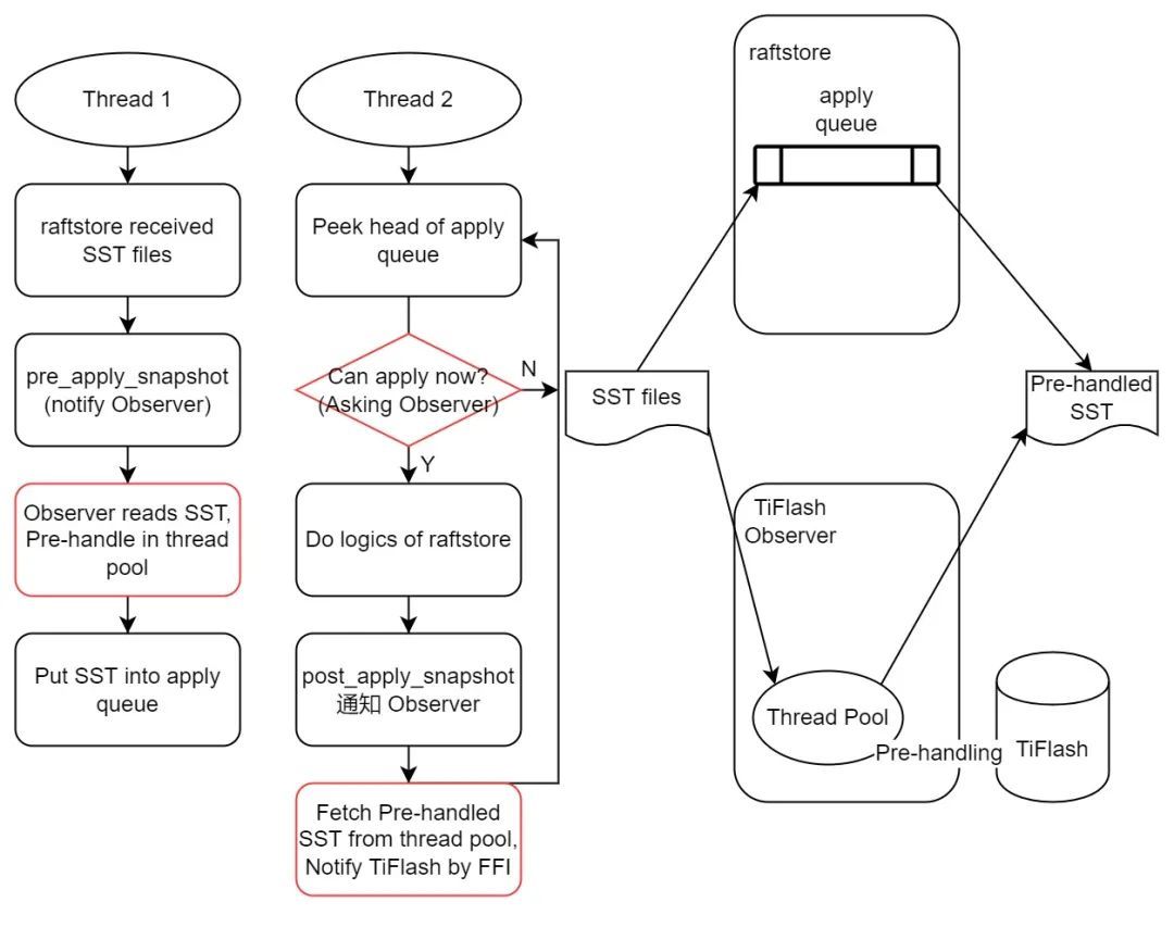

为此,我们需要在 TiKV 端新支持一系列 Observer 函数,以 pre(post)_apply_snapshot 为例进行说明。原先的实现侵入性较大:在线程 1 收到文件后,需要将其提交到 raftstore 中的一个通用线程池中,在该线程池中会通过 FFI 继续转发给 TiFlash 进行处理;线程 2 中会定时尝试取出 raftstore 队头,并通知 TiFlash 处理对应的 SST 文件。
可以看到,原先的逻辑中,raftstore 和 Proxy 的逻辑之间存在较强的耦合。通过 Observer,我们可以将 Proxy 的逻辑(红框)彻底解耦。如下图所示,我们首先将预处理逻辑的线程池移动到 TiFlashObserver 中,这样就可以同时从 raftstore 中剥离相关的 FFI 调用。接着我们为线程 1 和线程 2 的逻辑分别添加一个 Observer 函数,把事件转发到 TiFlashObserver 中。
除了 pre(post)_apply_snapshot,我们还新增或适配了 pre(post)_exec_cmd、on_region_changed、on_compute_engine_size、on_empty_cmd、pre_persist 等 Observer,在此我们不再详细展开,有兴趣的同学可以查看 Proxy 最新版本的 pr 和源码。

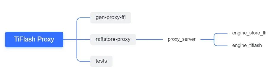

对此,新 Proxy 的解决办法是,全部重新组装这些模块。现在的工程架构如下所示:
其中:
- gen-proxy-ffi 模块从 C++ 头文件生成对应的 Rust FFI 接口代码到 engine_store_ffi 模块中。在生成时,我们根据头文件内容求出 md5 值,从而在运行时校验版本。
- raftstore-proxy 是一个 c wrapper,负责将 proxy_server 封装成 libtiflash_proxy.so 这个 C dynamic library。
- proxy_server 整合了 TiKV 的 server 模块: a. 初始化 TiFlashEngine(而不是 RocksEngine) 和 TiFlashObserver。 b. 使用独立的 TiKVServer 和 StatusServer。这方便我们移除 cdc、backup_stream、lock manager 等 Proxy 不需要的服务。
- engine_store_ffi 从 raftstore 中彻底剥离,并由 mod 独立为 crate。在拥有最初的 FFI 模块以及从 raftstore 剥离的代码外,该模块还包含 TiFlashObserver 的具体实现。因此相比老 Proxy 中相关实现散落在 raftstore 中多个地方,新 Proxy 具有更好的内聚性。
- engine_tiflash 即对 KvEngine 的具体实现。因为 engine_store_ffi 和 raftstore 都对 engine_tiflash 有依赖关系,所以在实现时,该模块中会尽量避免涉及和 TiFlash 直接相关的逻辑,从而避免构成反向依赖。

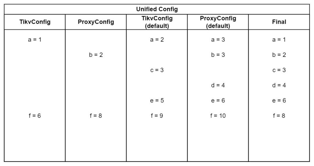

为了解决兼容性问题,保证升级后能够延续读取旧集群的配置数据,我们提出一种“配置双读”的方案:
1.对于 TikvConfig,我们平行建立一个 ProxyConfig,包含:
a.Proxy 独有的配置。
b.Proxy 需要 override TiKV 默认值的配置(在对应 impl Default 中修改)。
2.在加载配置前,分别按照 TikvConfig 和 ProxyConfig 解析一遍配置文件:
a.如果两者解析结果不一致,说明是按照不同默认值解析出的缺省配置,ProxyConfig 会去覆盖 TikvConfig。
b.如果两者解析结果一致则不处理。
c.此外,对于最后一种不兼容情况,可以在这里直接修改 TikvConfig 作为最终配置。
- 对于 TikvConfig 和 ProxyConfig 无法解析的配置项,报错或者忽略。
- 对于只有 TikvConfig/ProxyConfig 能解析的配置项,分别解析到 TikvConfig/ProxyConfig 中。
- 对于 TikvConfig/ProxyConfig 都能解析的配置项,视为潜在配置冲突,交由 address_proxy_config 处理:
通过上述方案,用户只需要在 ProxyConfig 中声明,或是在 address_proxy_config 中写上一行代码,即可解决 TiKV 和 Proxy 的配置冲突以及可能带来的升级风险。
