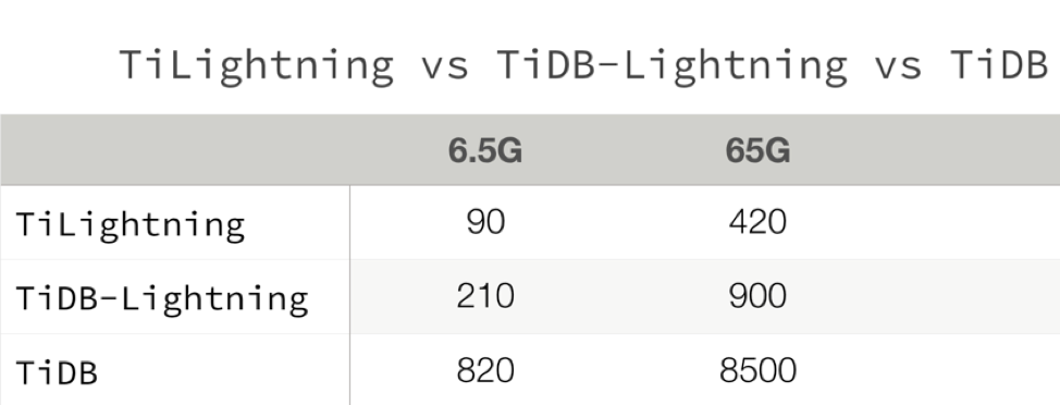

测试结果
我们测试场景比较简单,选择了著名决策支持性能测试数据集的 TPC-H 中的 Lineitem 作为我们的数据源。 我们分别选取了 10G 和 100 G 的测试场景,其中 Lineitem 表大小分别是 6.5G 和 65G。
我们先将数据通过 TiDB Lightning 的方式导入到 TiDB 集群中,同时可以获取 TiDB Lightning 的数据。
之后,我们先将源表的数据读取出来并在 Spark 中缓存。 然后是调用 TiLightning 的逻辑将数据导入到目标表中。 TiLightning 中的数据不仅仅包含数据导入的时间同时还包含数据读取的时间。
下图是我们的测试结果。
测试的结果还是比较满意的。在 Spark 的加持下,TiLightning 比 TiDB Lightning 快了三倍。值得一提的是,TiLightning 还拥有着水平扩展的能力。只要资源充足,快出更多不是纸上谈兵。
