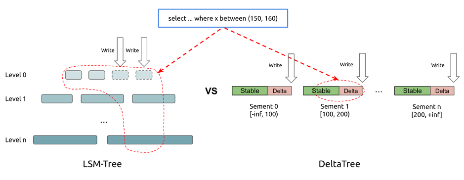

经过业界验证的实时更新列存方案是 Delta Main 设计。简单说,就是将需要更新数据与整理好的不可变列存块分开存放,读时归并,定期 Compact,而 TiFlash 也采取了类似设计思路。TiFlash 并非是拍脑袋发明了一种可更新列存结构,而是参考了其他成熟系统设计,如 Apache Kudu,CWI 的 Positional Delta Tree 等的设计思路,TiFlash 的设计也兼具了 B+ 树和 LSM 的优势,在读写两端都有优异的性能(但牺牲了对 TiFlash 场景无用的点查性能)。由于无需考虑点查,因此 TiFlash 可以以进行惰性数据整理加速写入;由于引入了读时排序索引回写,因此哪怕 Compact 不那么频繁仍可以保持扫描高效,进一步减小写放大加速写入。

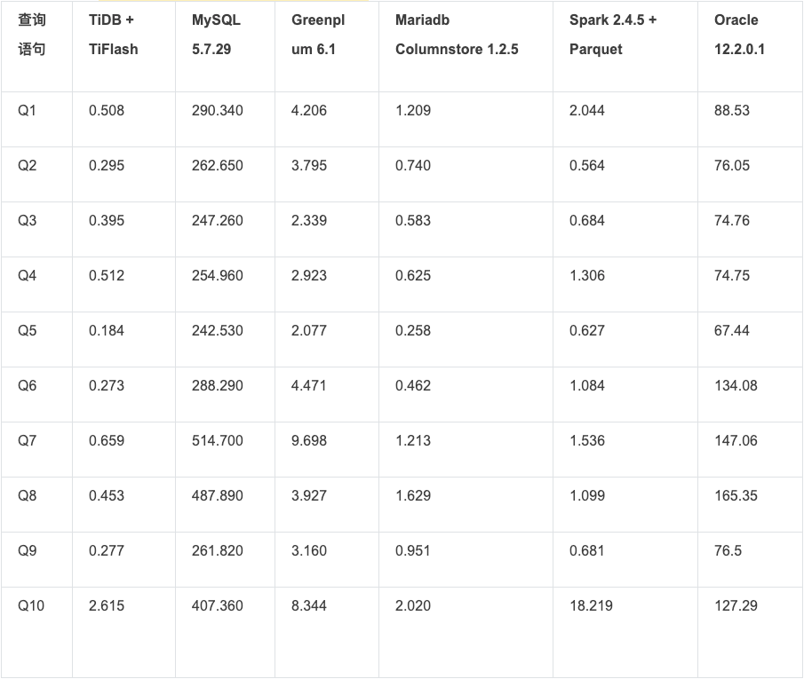

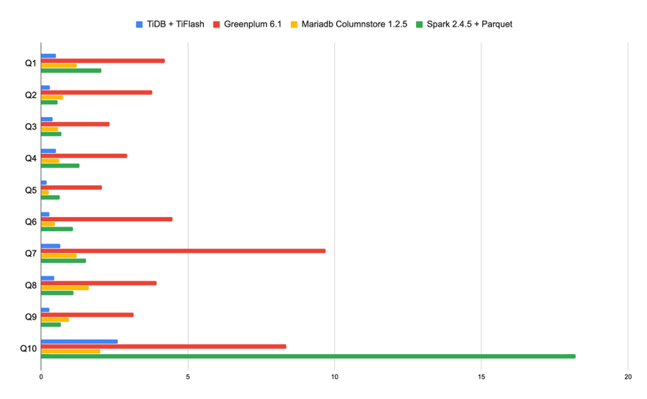

上篇文章 中已经展示过 TiFlash 的读取性能:
注:为了不影响比例,上图忽略了 MySQL 和 Oracle 数据。

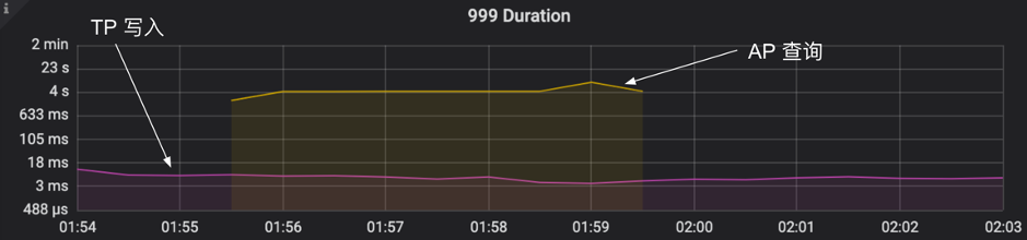

下面带大家看看更新写入速度,这里做了个简单的写入测试:
  • 测试配置 3 节点 6 TiKV(3 副本)+ 2 节点 TiFlash(2 副本)。
  • sysbench write-only 测试。
  • 以 60954.39 的 QPS 进行混合写入更新和删除。
  • 同时 TiFlash 不断进行全表聚合计算。
测试结果是:
  1. sysbench 运行 QPS 非常平稳,不会因为 AP 查询而抖动。从上图可以看到,黄色线段代表 AP 查询(开启和关闭),开启和关闭并不会对查询产生抖动,哪怕 999 分位。
  2. TiFlash 可以很好匹配 TiKV 的实时写入(包含增删改而非仅仅插入)同时提供查询。
  3. 另外,我们也观测到,以大压力写入同时进行查询,通过对 5000 个 TiFlash Region 副本采样:读取时,进行一致性校对 + 追赶 + 写入的时间平均 27.31 毫秒,95分位在 73 毫秒,99分位是 609 毫秒,对于分析类查询,这个延迟稳定性是可以接受的。
实际上,在都只写 1 副本的情况下,TiFlash 的写入性能大致可以追上 2-3 个同规格 TiKV 节点,这确保了 TiFlash 在更少的资源配比下,也可以匹配 TiKV 的写入压力。
